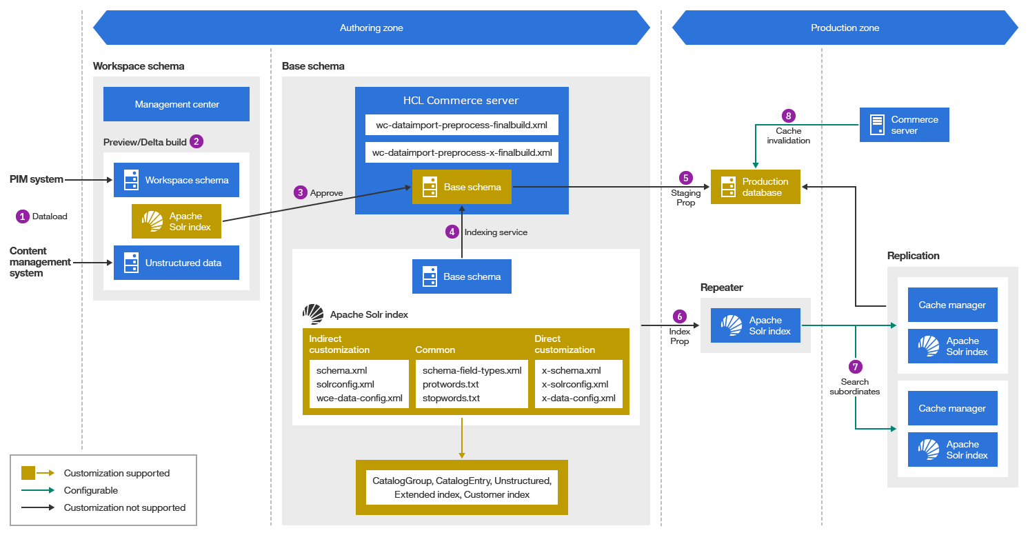

Hay ocho pasos para el ciclo de vida de indexación propiamente dicho, tal como se indica en la figura siguiente.
- 1. Carga de datos - sistema externo
- PIM: Gestión de información del producto o CMS: Un sistema de gestión de contenido, normalmente WebSphere Content Hub, se utiliza para cargar datos en la base de datos de autoría de Commerce.
- 2. Vista previa
- Una vez que el núcleo de índice de espacio de trabajo se ha sincronizado con la base de datos de esquema de espacio de trabajo, los administradores de espacios de trabajo pueden realizar cambios en los nuevos productos de temporada. Pueden obtener una vista previa de los datos nuevos y aún no aprobados, categorías y contenido en el escaparate. El analizador de consumidor de sucesos incorporado en cada catálogo añadirá los cambios de datos que provienen del centro de gestión a cada tabla Delta específica de búsqueda. El proceso buildIndex vuelve a leer cada tabla Delta y crea los datos en un núcleo de índice de espacio de trabajo.
- 3. Aprobar
- Cuando el administrador del espacio de trabajo está satisfecho con los datos de catálogo, aprueban y publican el espacio de trabajo. Los datos del esquema del espacio de trabajo se confirmarán en la base de esquema base y el índice del espacio de trabajo se confirmará en el índice base.
- 4. Servicio de indexación
- El servicio de indexación ejecutará primero el script de preproceso ubicado en el servidor de transacciones para reducir los datos en una tabla temporal o vista. A continuación, el servicio ejecuta DataImportHandler para importar datos de la tabla temporal o la vista en el índice.
- 5. Stagingprop
- Cuando todo está listo en el entorno de autoría, la base de datos se propaga a la instancia activa.
- 6. Indexprop
- La réplica de datos la realiza el servicio de administración de búsqueda.
- 7. Réplica:
- Una vez que el índice esté listo en el repetidor, el proceso de replicación incorporado del motor de Solr replicará el índice del repetidor en los nodos subordinados. Puede configurar si se debe replicar un archivo externo o un archivo de esquema, o si se debe forzar una comprobación de estado después de la réplica. También puede personalizar encima del manejador de réplicas proporcionado por la búsqueda.
- 8. Invalidación de memoria caché
- Hay una caché de datos habilitada en el servidor de búsqueda. Se utiliza principalmente para almacenar en memoria caché tres tipos de datos: las operaciones centralizadas de base de datos, como B2B información de titularidad o la configuración de facetas; búsquedas de reglas de búsqueda que necesitan una devolución de llamada al servidor de transacciones; y la información de jerarquía de categorías que se crea mediante el acceso de índice centralizado. Cuando se cambia una faceta o una base de datos relacionada con la titularidad, la regla de búsqueda o el índice, se desencadena la invalidación para invalidar la memoria caché de datos y la memoria caché de fragmento de escaparate. Normalmente se desencadena la invalidación de la memoria caché de reglas de búsqueda y de facetas mediante la definición de un desencadenante de base de datos; las jerarquías de categorías se invalidan aprovechando la tabla CACHEIVL. Normalmente, IndexProp registrará sucesos de invalidación de memoria caché en la base de datos en la tabla CACHEIVL. Más adelante, cada llamada REST de búsqueda llamará al gestor de memoria caché en el servidor de búsqueda para leer CACHEIVL y emitirá invalidación. Nota: Mientras que los servidores de búsqueda y de transacciones realizan la invalidación utilizando la tabla CACHEIVL, el servidor de tienda emite invalidaciones suscribiéndose a un mensaje Kafka.
- Soportado: Se da soporte al proceso de personalización. Para obtener más información, consulte Ponerse en contacto con soporte al cliente de HCL.
- Soporte futuro: IBM pretende dar soporte a la característica de personalización en una versión futura. Si tiene una necesidad de personalización relacionada, puede ponerse en contacto con el equipo de soporte de IBM para obtener más información.
- No se da soporte: IBM no tiene previsto dar soporte a dicha función de personalización en el futuro. Debe evitar personalizar el área relacionada o buscar alternativas en su implementación.
