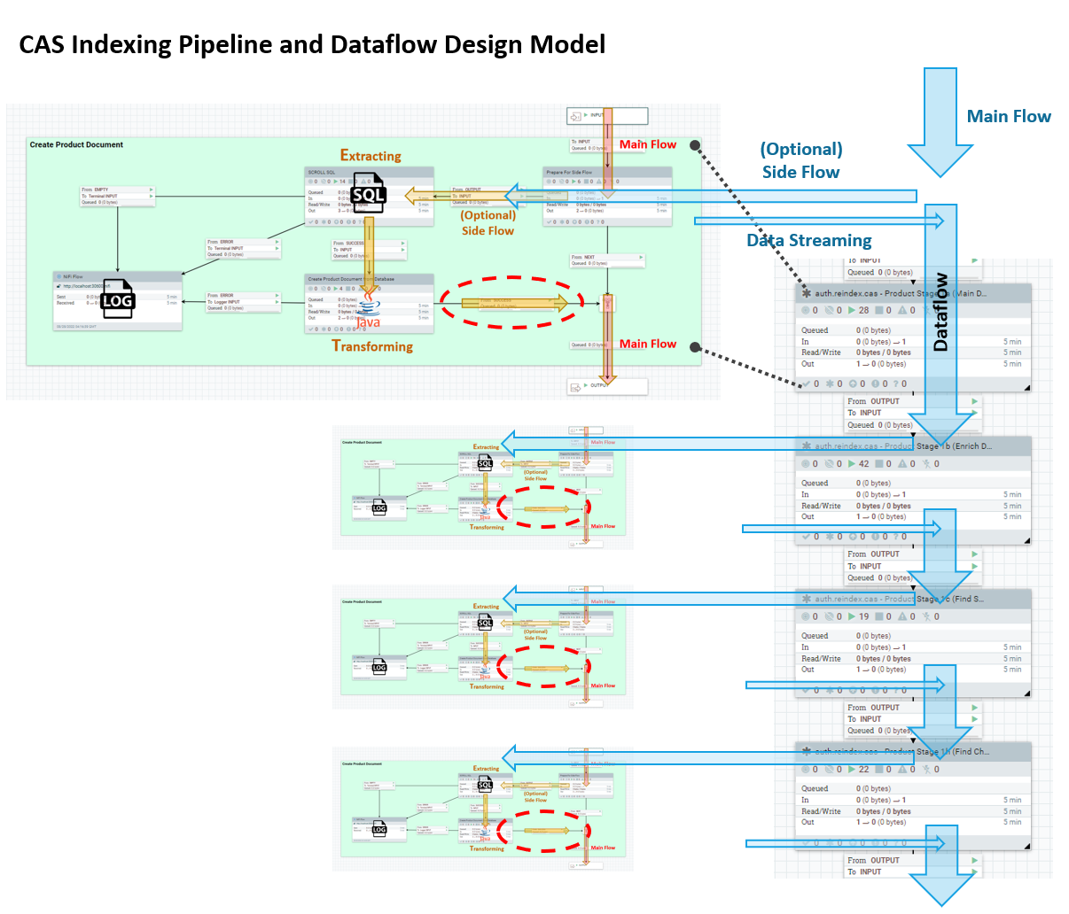

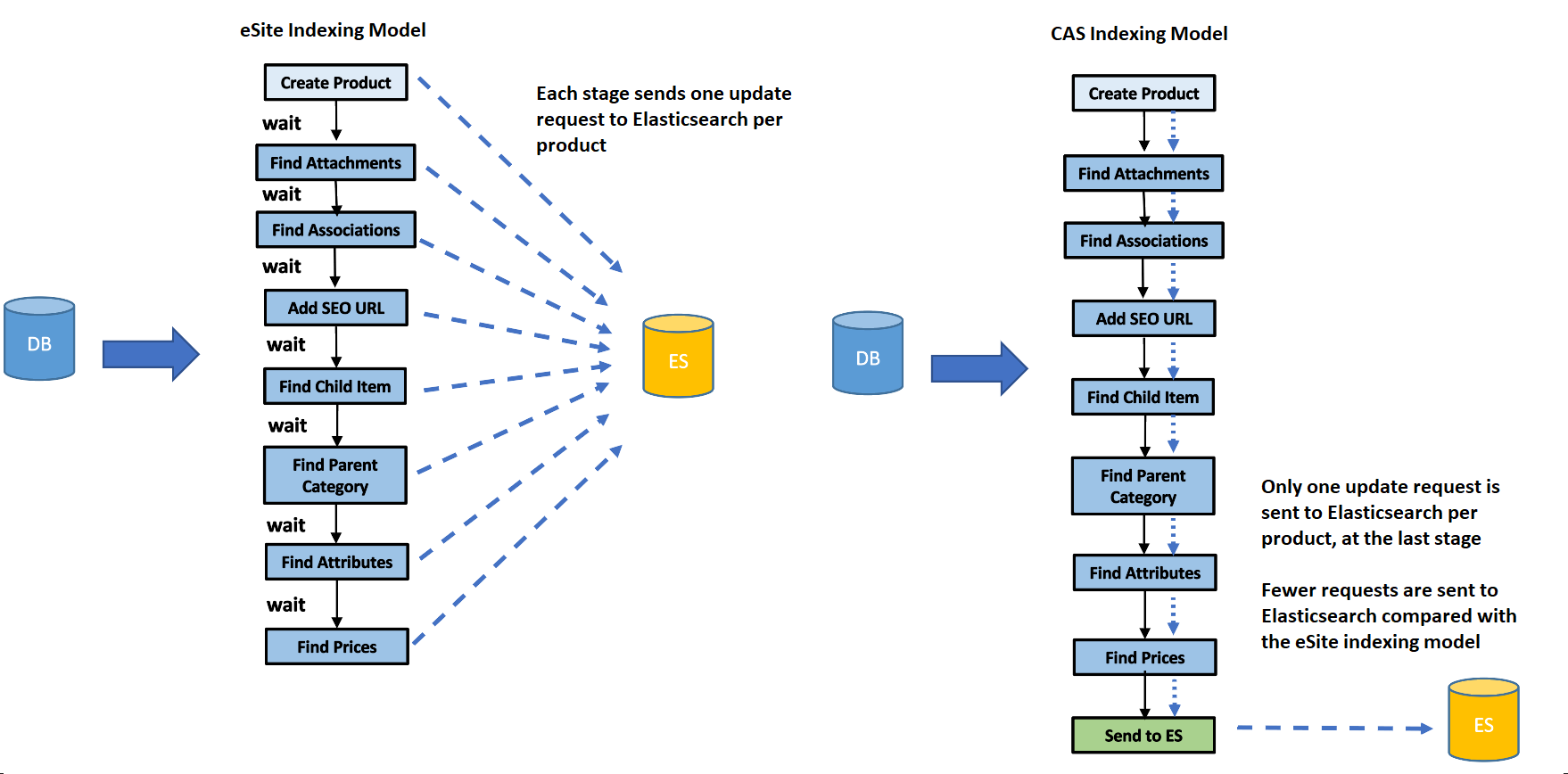

El flujo de canalización de la indexación CAS es muy similar al modelo de eSite, pero el diseño del flujo de datos interno es bastante diferente:
Ya no se graban graba actualizaciones incrementales en Elasticsearch en cada etapa. En su lugar, cada etapa transmite el documento de trabajo en curso hasta la siguiente etapa, donde se pueden fusionar los datos adicionales del negocio. Este proceso se repite hasta llegar al final de la canalización de la indexación en un canal de producto final.
Al final de cada canalización (es decir, una serie de etapas y canalizaciones), el documento de trabajo en curso se convertirá en un documento listo para indexarlo en Elasticsearch. Este documento completado se enviará a Elasticsearch una sola vez.
Todos los archivos de flujo son autónomos. Contienen toda la información y los datos que se han utilizado para ensamblar su contenido. Este enfoque elimina la dependencia en cualquier almacenamiento temporal externo entre etapas, evita la necesidad de coordinar archivos de flujo entre etapas (es decir, WaitLink) e incluso facilita la resolución de problemas.
Es mucho más sencillo utilizar un SQL para extraer los datos del negocio de la fuente de datos, como una base de datos. Los ID se pasan como atributos de archivo de flujo, por lo que las etapas en sentido descendente ya no necesitan volver a compilar el contexto para volver a delimitar la fuente del conjunto de datos.
Personalizar Ingest es más fácil. No es necesario que comprenda cómo se han creado los documentos predeterminados. Para realizar una personalización general de cualquier documento de indexación, todo lo que debe hacer es etiquetarla al final de nuestra canalización predeterminada y realizar los cambios personalizados necesarios antes de enviarlos a Elasticsearch.

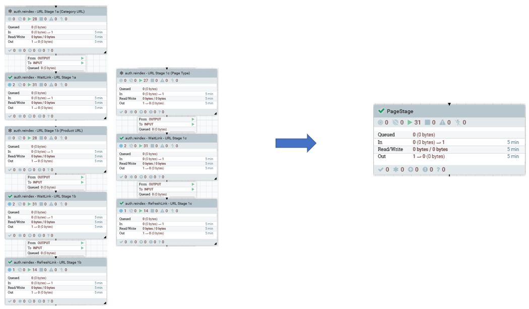

- Nueva etapa de página
- En el modelo de indexación de eSite, la indexación de URL incluye tres etapas en las que se procesan productos, categorías y páginas. En el modelo de tienda con elementos, estas etapas se sustituyen por una etapa de página, que procesa los tres tipos juntos. Esto simplifica en gran medida el proceso de indexación y mejora el rendimiento.

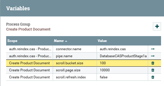

El número de entradas de catálogo en cada archivo de flujo se controla mediante la variable scroll.bucket.size en la etapa auth.reindex.cas - Product Stage 1a (Main Document). Puede establecer un valor entre 100 y 1000, en función del tamaño del catálogo. Si el tamaño de catálogo es grande, establezca el scroll.bucket.size en un número más pequeño, como, por ejemplo, 200. Además, la variable scroll.page.size también se puede establecer en un número más pequeño, como, por ejemplo, 10000.

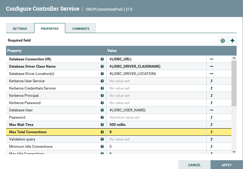

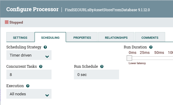

Si encuentra que hay muchos flujos atascados en una etapa determinada, puede aumentar el número en el campo Tareas simultáneas de la pestaña Planificación de la ventana Configurar procesador y el Número máximo de conexiones totales en la pestaña Propiedades de la Agrupación de conexiones de bases de datos.
