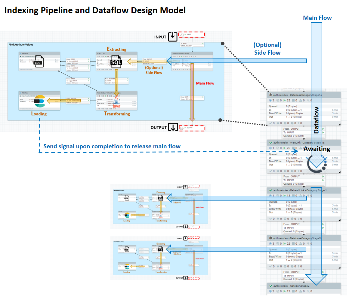

Indexación de los flujos de datos
La canalización de indexación consta de un flujo principal, en el que se mueven de forma lineal los datos que el servicio Ingest sabe cómo extraer de entrada a salida; y un flujo lateral de ETL, que tiene varias etapas cuyo comportamiento puede personalizar. El diagrama siguiente muestra el modelo de diseño para el sistema.
- ENTRADA: puerto de entrada del flujo de éxito anterior
- PRINCIPAL: Lógica de proceso de ETL, por ejemplo:
- Leer desde un almacén de datos externo
- Procesar cada entrada de datos que se lee
- Enviar uno o más documentos de datos procesados (indexación lista) a Elasticsearch
- SALIDA: puerto de salida al siguiente canal.
Un enlace conecta un conducto con otra conexión o canalización. Un enlace utilizado con frecuencia es un WaitLink. Este enlace pausa el flujo de datos hasta la finalización de la etapa actual, con uno de los estados siguientes: satisfactoria, parcialmente satisfactoria o fallida.
Se proporciona un servicio de registro con Ingest para realizar un seguimiento de los mensajes y los estados de conexiones individuales a medida que los datos fluyen por el sistema.
