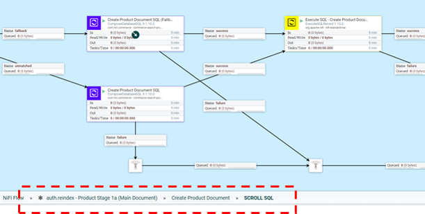

Para personalizar la fase de extracción del proceso ETL, puede intervenir en la lógica dentro de la parte SCROLL SQL del flujo lateral. La ubicación exacta en el flujo de NiFi es auth.reindex-Product Stage 1a (Main Document)/Create Product Document/SCROLL SQL.

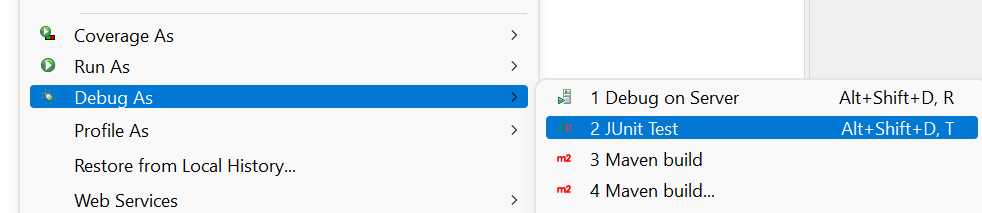

Para ejecutar la prueba de JUnit, pulse el botón derecho del ratón en la clase de prueba de JUnit elegida y elija Ejecutar como... o .
