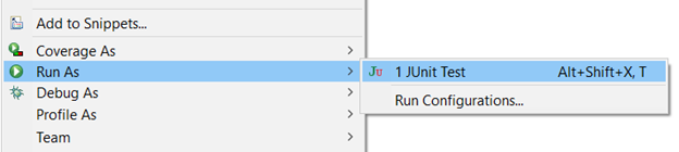

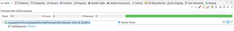

Ejecute esta clase como prueba JUnit. El resultado de la ejecución aparece bajo la vista JUnit.
