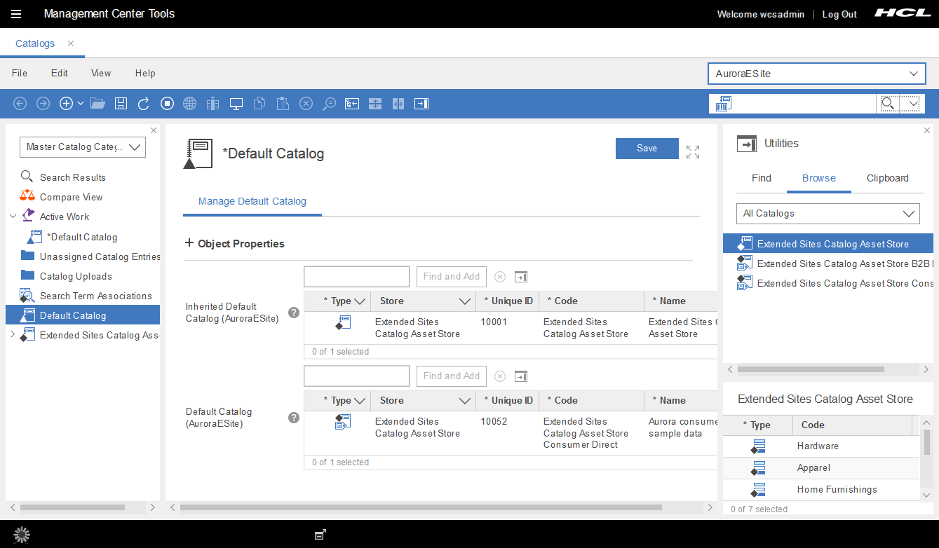

En las propiedades del catálogo predeterminado cuando accede al Catálogo predeterminado en el filtro de explorador, aparecen dos tablas de catálogo predeterminado. La tabla superior es para establecer el catálogo predeterminado a nivel de tienda con elementos. La tabla inferior es para establecer el catálogo predeterminado a nivel de tienda de sitio ampliado. Cuando se trabaja a nivel de sitio ampliado, la tabla de catálogo predeterminado de tienda con elementos es de sólo lectura y muestra el catálogo predeterminado que está establecido a nivel de tienda con elementos. La tabla de catálogo predeterminado de tienda de sitio ampliado es para establecer el catálogo predeterminado para la tienda de sitio ampliado específica en la que está trabajando.

- En la pestaña Gestionar catálogo predeterminado, utilice la función Buscar y añadir o la vista de utilidades para buscar el catálogo que desea establecer como el catálogo predeterminado para la tienda.
Seleccione y arrastre el catálogo a la tabla de catálogo predeterminado adecuada para su tienda con elementos o su tienda de sitio ampliado.
La tabla de catálogo predeterminado para una tienda de sitio ampliado es parecida a la imagen siguiente:
