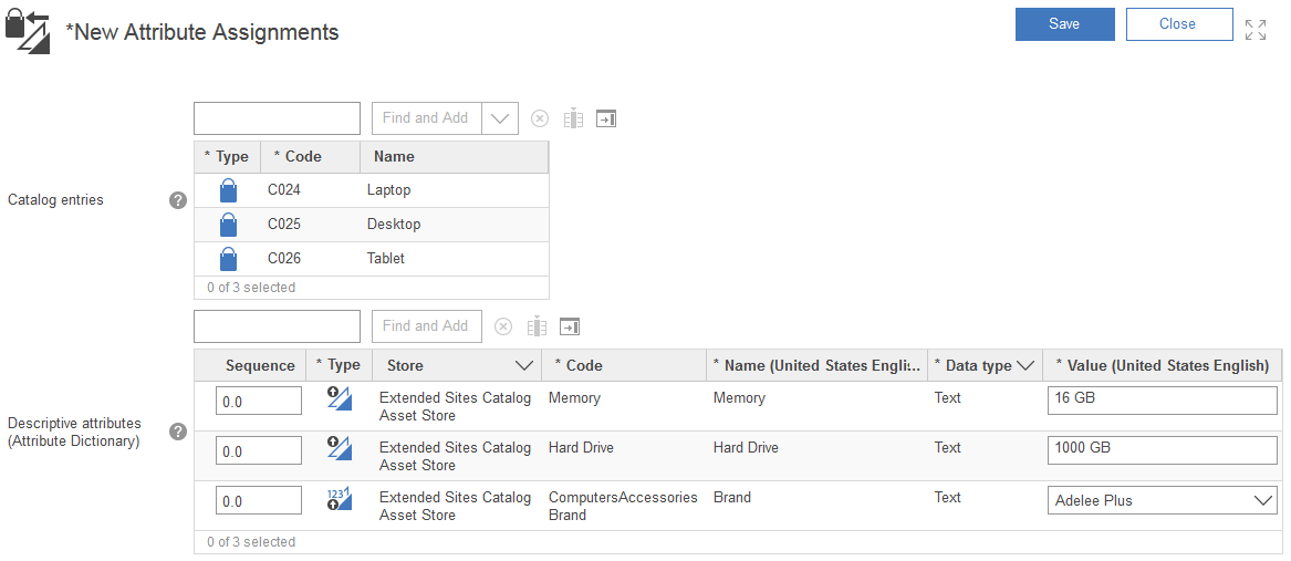

Opción Descripción Atributos con valores predefinidos En la lista del campo Valor, seleccione un valor. Atributos con valores asignados En el campo Valor, especifique un valor para el atributo. Puede asignar uno o más valores para el mismo atributo descriptivo en una entrada de catálogo. Se puede añadir el mismo atributo descriptivo en varias filas con valores diferentes asignados al atributo. Por ejemplo, si un videojuego específico es compatible con más de una plataforma, puede asignar más de un valor de atributo a ese producto, como se muestra a continuación:Captura de pantalla de asignación de atributos a varias entradas de catálogo.
