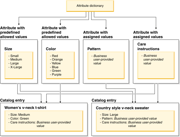

Un diccionario de atributos es un conjunto de atributos y valores de atributo que pueden ser reutilizados por múltiples productos. Cuando se cambia un atributo en el diccionario de atributos, se cambia el atributo para todos los productos a los que se aplica el atributo en el catálogo de la tienda. Si añade atributos al diccionario de atributos, se simplificará el proceso de mantener coherentes los nombres y valores de atributo en todo el sitio. Mantener la coherencia con los nombres y valores de atributo mejora los resultados de búsqueda y las comparaciones de productos de la tienda.
Existen dos tipos de atributos:
- Atributos de valores predefinidos
- Los atributos de valor predefinido imponen un conjunto de valores de atributos comunes que se puede volver a utilizar sistemáticamente en varios productos. Por ejemplo, puede asignar pequeña, mediana y grande como valores predefinidos para un atributo
sizey luego reutilizar el atributosizeen múltiples productos. - Atributos de valores asignados
- Los valores asignados se especifican individualmente para cada producto. Por ejemplo, si todos los productos tienen una longitud exclusiva, puede crear un atributo
lengthy luego especificar el valor para cada código de artículo.

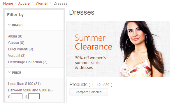

Soporte para la gestión de las facetas del escaparate
Puede seleccionar qué facetas están disponibles en la barra lateral izquierda con la navegación basada en búsquedas, marcando un atributo como Con facetas en el Management Center. Cuando un atributo se especifica como con facetas, se crean facetas en la barra lateral izquierda del escaparate, que agrupan artículos y atributos similares para incluir resultados de productos significativos. Los grupos y atributos compartidos se visualizan en el escaparate con el número de productos que están contenidos en cada faceta.

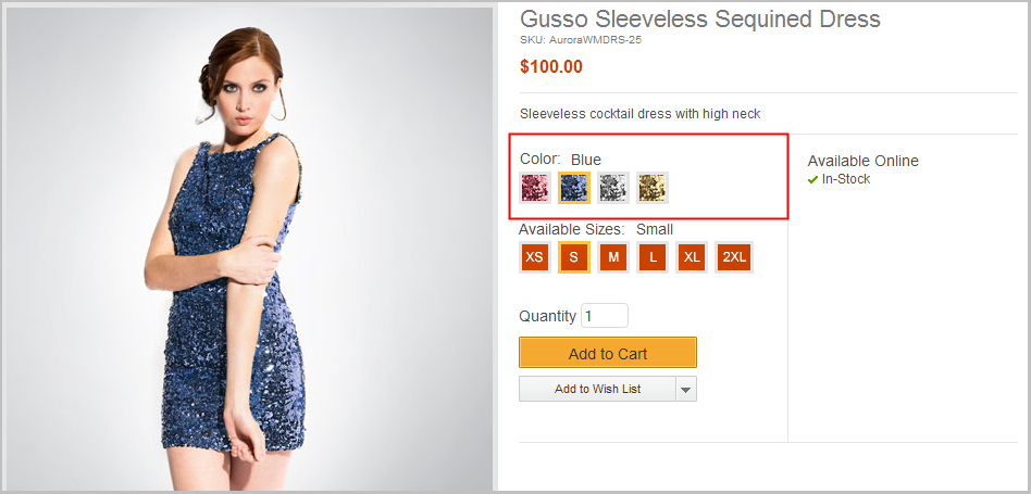

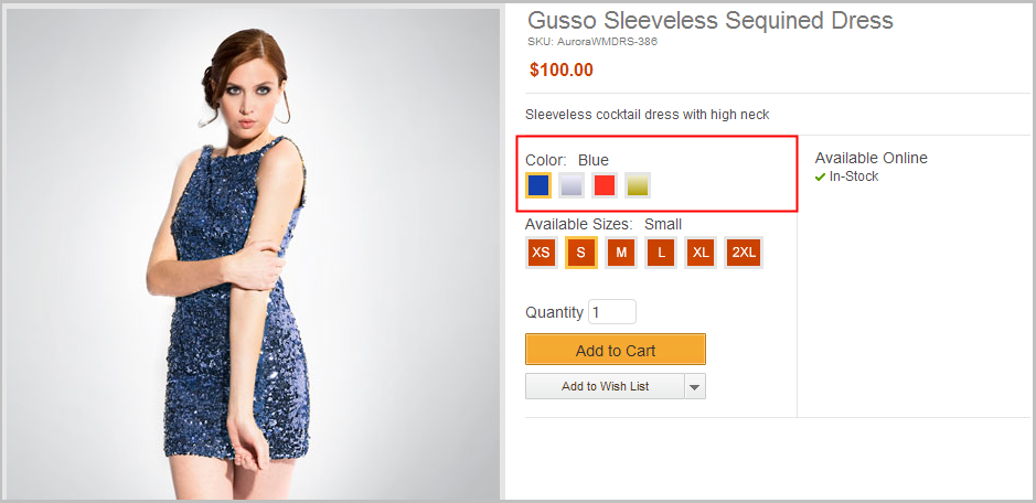

Soporte para imágenes como valores de atributo (muestras)
Puede utilizar imágenes para representar valores para definir atributos, tales como color y tamaño. Por ejemplo, para productos como ropa o muebles, puede presentar imágenes de muestras de tejidos que representan los valores de atributo de color. Cuando crea los valores de atributos en el diccionario de atributos, especifique la vía de acceso a la imagen que representa cada valor. Como resultado, en la página de detalles del producto y otras páginas de la tienda que presentan atributos de producto, las imágenes de muestra se muestran a los compradores para seleccionar:
- En el diccionario de atributos, tiene un atributo genérico Color que asigna a productos en el catálogo. Los valores de atributos de Color tienen imágenes de muestra que se han asignado, pero no reflejan el color, el patrón ni la textura reales de productos específicos.
- Para mejorar las páginas de producto de ropa, puede definir imágenes específicos para cada artículo que utilice ropa fotografías reales de los tejidos. Estas imágenes de muestra se visualizan en las páginas de productos del escaparate para dar a los compradores una representación más precisa de los colores disponibles.
Para obtener más información, consulte Definición de imágenes de muestra específicas del producto.

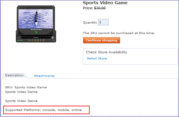

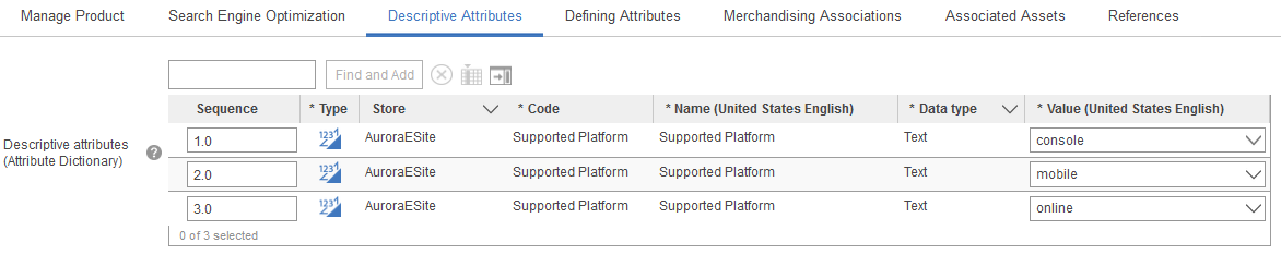

Soporte de varios valores para atributos descriptivos en una entrada de catálogo
Puede asignar uno o más valores para el mismo atributo descriptivo en una entrada de catálogo. Por ejemplo, los productos de videojuegos pueden admitir hasta tres plataformas de videojuegos. Estas plataformas de juego están representadas mediante el siguiente atributo descriptivo y valores en el diccionario de atributos:| Atributo descriptivo | Valores |
| Plataformas soportadas | consola |
| móvil | |
| en línea |
Como resultado, puede visualizar varias plataformas que están soportadas por el producto de vídeojuego en el escaparate, tal como se muestra aquí:
- El soporte para varios atributos de valore en la Catalogs tool está disponible de forma predeterminada cuando se publica la tienda de inicio Aurora.
Si este soporte no es necesario, un desarrollador de TI puede eliminar el soporte, a pesar de la configuración.
- Los atributos descriptivos con varios valores no se pueden utilizar para crear promociones.
