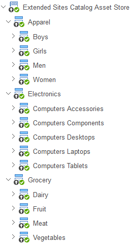

Fabricante A. La siguiente captura de pantalla muestra la estructura del catálogo de la tienda con elementos de catálogo de sitios ampliados.
