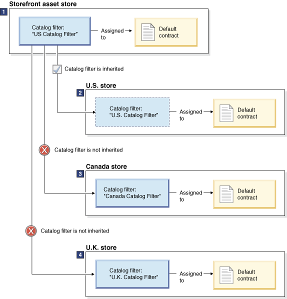

Para lograr estos objetivos, el director de ventas debe crear dos filtros de catálogo adicionales, uno para excluir los Cilindros maestros de la tienda de Canadá y el otro para excluir el Fabricante A y el Fabricante B.
1 Tienda con elementos de escaparate
Filtro de catálogo de EE.UU.y lo asigna al contrato predeterminado de la tienda con elementos de escaparate. Las tiendas de sitio ampliado que no tienen su propio filtro de catálogo heredan este
Filtro de catálogo de EE.UU.. Los pasos que se utilizan para lograr este objetivo:
- En HCL Commerce Accelerator:
- Asigne el filtro de catálogo
al contrato de la tienda con elementos de escaparate.
- En el escaparate:
- Verificar que todos los productos se muestran.
2 Tienda de Estados Unidos
La tienda de EE.UU. hereda el Filtro de catálogo de EE.UU.
de la tienda con elementos de escaparate, por lo que la tienda de EE.UU. no necesita su propio filtro de catálogo. En este caso, no hay ningún filtro de catálogo que se asigna al contrato predeterminado de la tienda de Estados Unidos. Cuando los clientes ven entradas de catálogo en la tienda de Estados Unidos, el filtro de catálogo Filtro de catálogo de EE.UU.
determina las entradas de catálogo que pueden ver y adquirir.
3 Tienda de Canadá
Filtro de catálogo de EE.UU.de la tienda con elementos de escaparate. Los pasos que se utilizan para lograr este objetivo:
- En la herramienta Filtro de catálogo y fijación de precios:
- Incluir el catálogo entero en el filtro de catálogo.
- Excluya la categoría Cilindros maestros del filtro de catálogo.
- Desde HCL Commerce Accelerator:
Filtro de catálogo de Canadá
al contrato predeterminado de la tienda de Canadá.
- En el escaparate:
- Verifique si la categoría Cilindros maestros no se visualiza.
- Verificar que todos los demás productos se siguen mostrando.
4 Tienda del Reino Unido
Filtro de catálogo del Reino Unidoque añade condiciones de propiedad para excluir las entradas de catálogo de ambos Fabricantes. A continuación, el director de ventas asigna el filtro de catálogo
Filtro de catálogo del Reino Unidoal contrato predeterminado de la tienda del Reino Unido. Cuando los clientes ven entradas de catálogo en la tienda del Reino Unido, el filtro de catálogo
Filtro de catálogo del Reino Unidodetermina las entradas de catálogo que pueden ver y adquirir. Los pasos que se utilizan para lograr este objetivo:
- Crear un grupo de condiciones para el catálogo entero.
- En el grupo de condiciones, crear una condición de propiedad que excluya el Fabricante A y el Fabricante B.
al contrato predeterminado para la tienda del Reino Unido.
- En el escaparate:
- Verificar que no se visualiza ninguna de las entradas de catálogo del Fabricante A o del Fabricante B.
Aspectos destacados de este escenario
- Las tiendas de sitio ampliado pueden heredar filtros de catálogo de la tienda con elementos de escaparate, como lo demuestra la tienda de Estados Unidos. De este modo, no tiene que crear y mantener un filtro de catálogo separado para la tienda de sitio ampliado.
- Puede asignar varios valores a la condición de atributo de diccionario de atributos.
