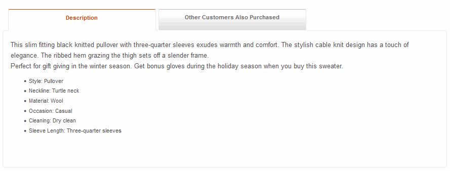

El siguiente escenario destaca algunas de las posibilidades del control de versiones de contenido dentro de espacios de trabajo. En este escenario, el Jefe de producto está planificando un evento de fiestas en el que se requieren cambios temporales en ciertos productos para mejorar la comercialización de estos productos. Después de que termine el evento de fiestas, el producto se debe restaurar a la versión anterior (versión anterior a la temporada de fiestas).
- El producto "A0000552" tiene una versión base que contiene los cambios antes de que se realicen los cambios de la temporada de fiestas.

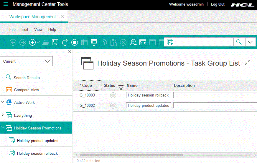

- Se crea un espacio de trabajo que se denomina "Promociones de la temporada de fiestas" para guardar todos los cambios de la temporada de fiestas en una ubicación y permitir que sólo las personas que trabajan en la temporada de fiestas vean las actualizaciones.
- Se crean dos grupos de tareas: "Actualizaciones de productos para las fiestas" y "Retrotracción de la temporada de fiestas".
- El grupo de tareas "Actualizaciones de productos para las fiestas" contiene la tarea "Actualización del producto", que se utiliza para cambiar la información del producto.
- El grupo de tareas "Retrotracción de la temporada de fiestas" contiene la tarea "Retrotraer información del producto", que se utiliza para restaurar el producto más tarde.
- El Gestor de espacios de trabajo ya ha activado los dos grupos de tareas.

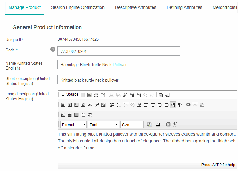

- El Colaborador de contenido de espacio de trabajo trabaja en la tarea "Actualización del producto".
- El Colaborador de contenido de espacio de trabajo prueba los cambios.
- El Colaborador de contenido de espacio de trabajo marca la tarea "Actualización del producto" como completada.

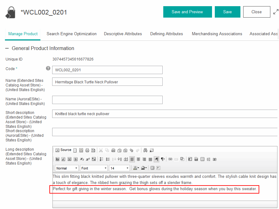

1. El Colaborador de contenido de espacio de trabajo trabaja en la tarea "Actualización del producto"
2. El Colaborador de contenido de espacio de trabajo prueba los cambios
3. El Colaborador de contenido de espacio de trabajo marca la tarea "Actualización del producto" como completada
Cuando el Colaborador de contenido del espacio de trabajo finaliza todo el trabajo necesario para completar la tarea "Actualización del producto" y prueba los cambios, marca este trabajo como completado. Cuando esta tarea se ha completado, se genera una tarea de aprobación y se asigna al Aprobador de grupo de tareas de espacio de trabajo.

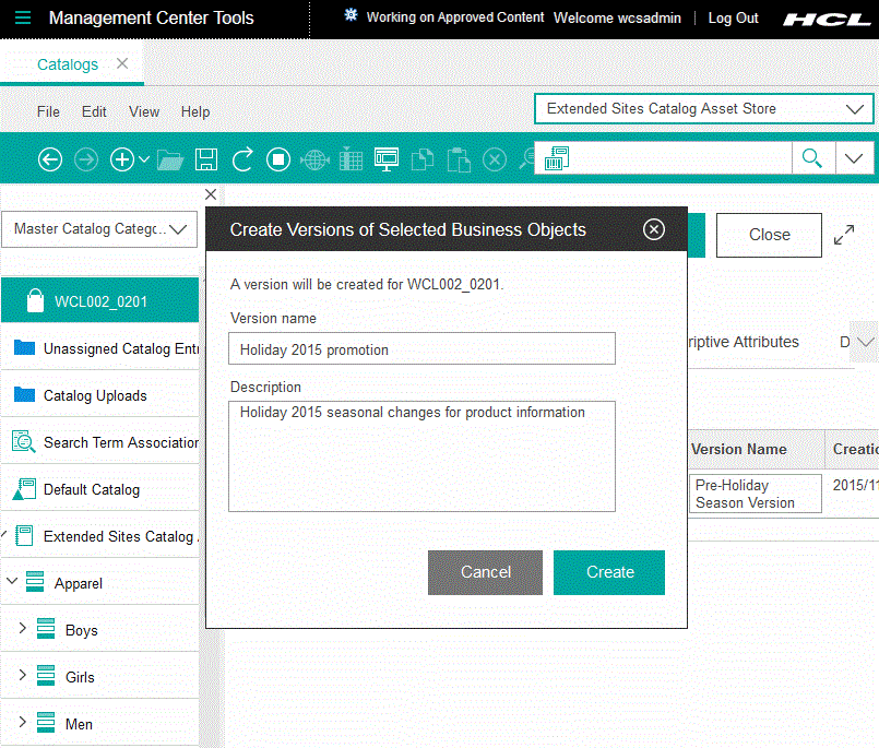

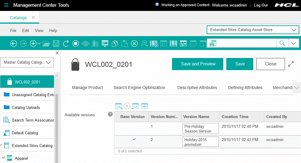

6. El Colaborador de contenido de espacio de trabajo trabaja en la tarea "Retrotraer información del producto".

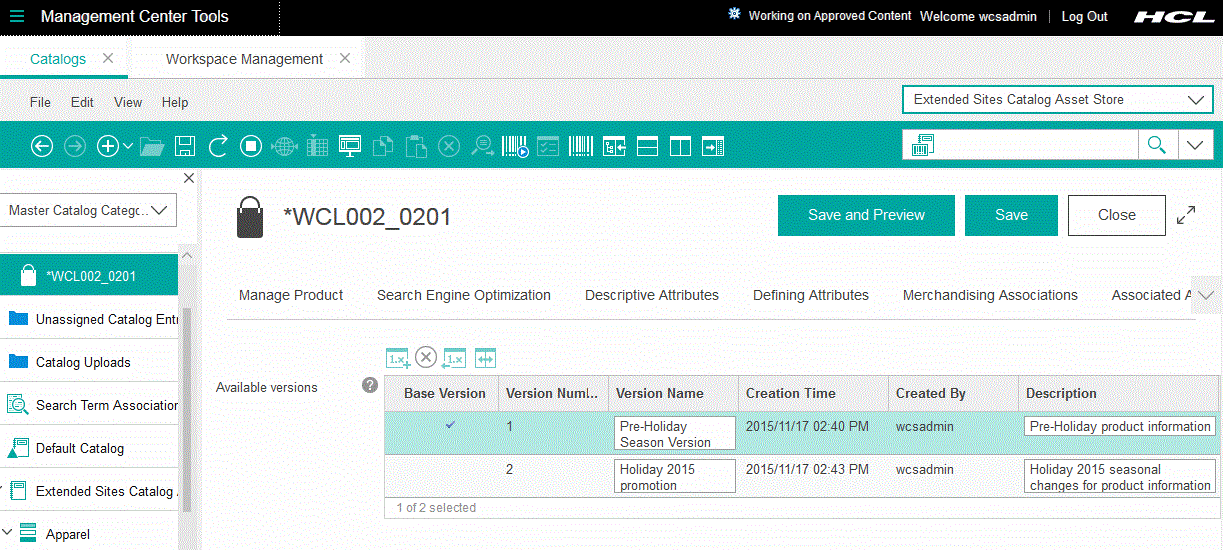

Una vez que los cambios de la temporada de fiestas entren en vigor, el Colaborador de contenido del espacio de trabajo puede comenzar el proceso para retrotraer estos cambios en la tarea "Retrotraer información del producto" destinada a una fecha futura. El Colaborador puede visualizar las versiones disponibles y ver detalles de cada versión del objeto dentro del espacio de trabajo. Todas las versiones del objeto se muestran en el espacio de trabajo, independientemente de dónde se ha creado la versión (ya sea en el espacio de trabajo o en el contenido aprobado).

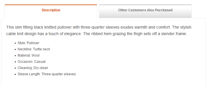

Detalles de la versión de los cambios anteriores a la temporada de fiestas:
