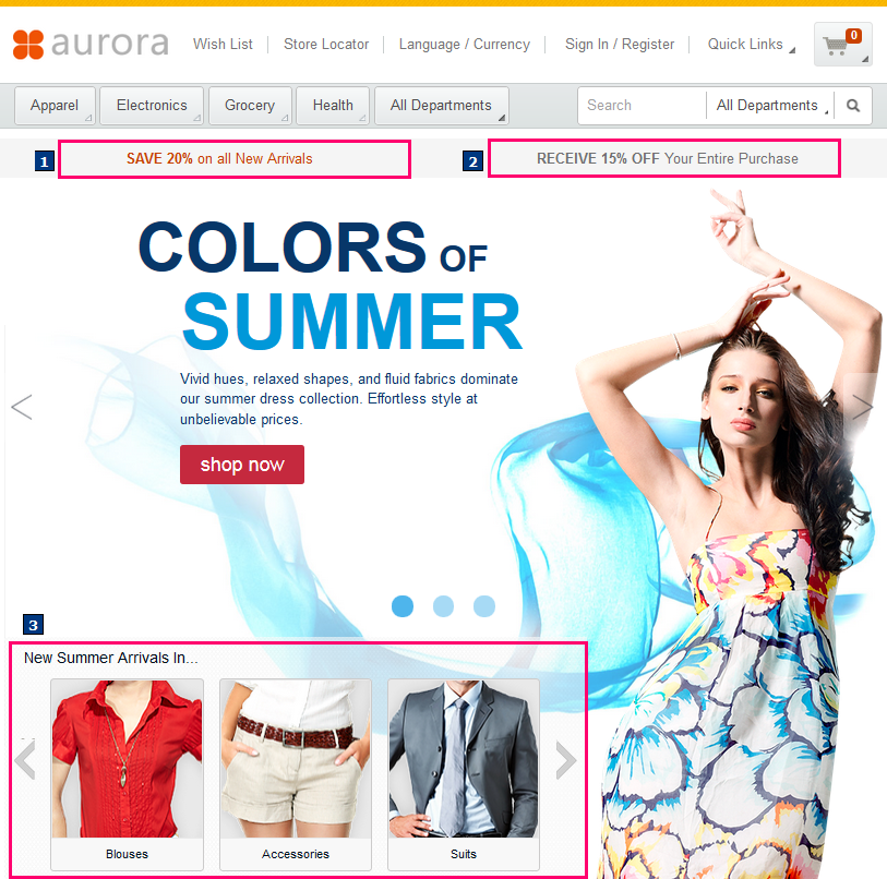

El siguiente es un ejemplo de una página de presentación de tienda con varias zonas de e-Marketing que muestran distintos tipos de información de marketing:
| Nombre de zona de e-Marketing | Qué muestra |
| 1 HeaderBanner_Content_Left | Contenido, en este caso, un descuento del 20% en nuevas llegadas |
| 2 HeaderBanner_Content_Right | Contenido, en este caso, un descuento del 15% en un pedido completo |
| 3 HomePageRow3Ads | Tres recomendaciones de categoría diferentes. |
Las actividades web controlan lo que se va a mostrar en cada zona de e-Marketing. En el ejemplo anterior, hay una actividad web configurada para especificar que la zona de e-Marketing HomePageRow2Ads debe mostrar recomendaciones de categorías para Utensilios de mesa, Utensilios de cocina, Ollas, Cacerolas y Cafeteras. Normalmente, cada Zona de e-marketing tiene asociadas una o más actividades web. Las actividades web pueden dirigirse a diferentes tipos de clientes con diferentes anuncios o recomendaciones, por lo que cada cliente que ve la zona de e-Marketing puede no ver lo mismo que otro. De este modo, el contenido de una zona de e-Marketing es dinámico.
