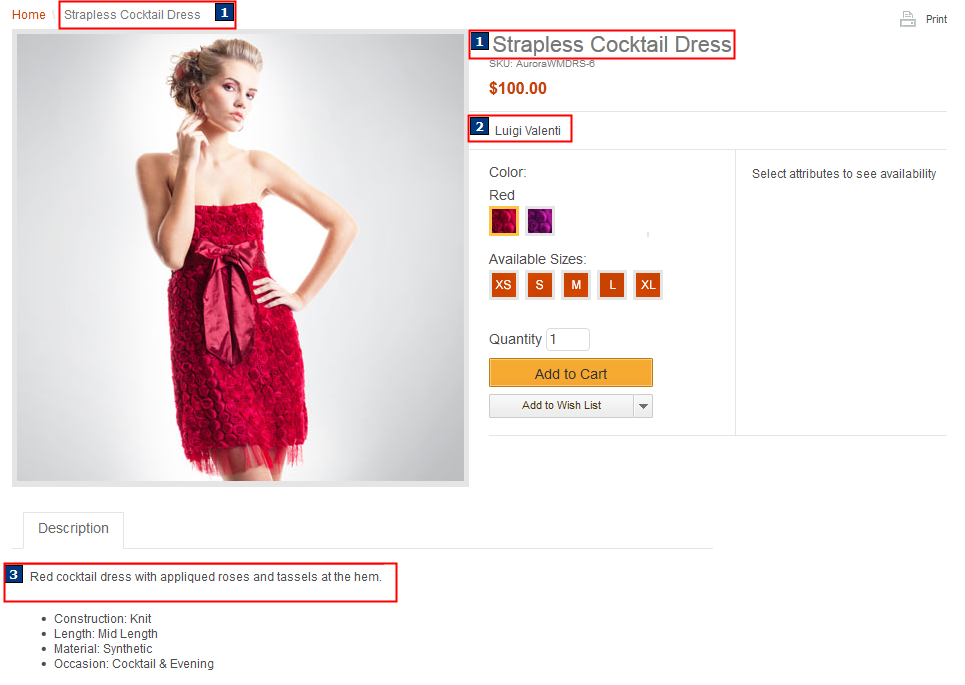

Las imágenes siguientes muestran un ejemplo de la información descriptiva para una entrada de catálogo que se hereda de un catálogo de tienda con elementos:
- Nombre de entrada de catálogo de tienda con elementos.
- Descripción breve de entrada de catálogo de tienda con elementos.
- Descripción completa de entrada de catálogo de tienda con elementos.

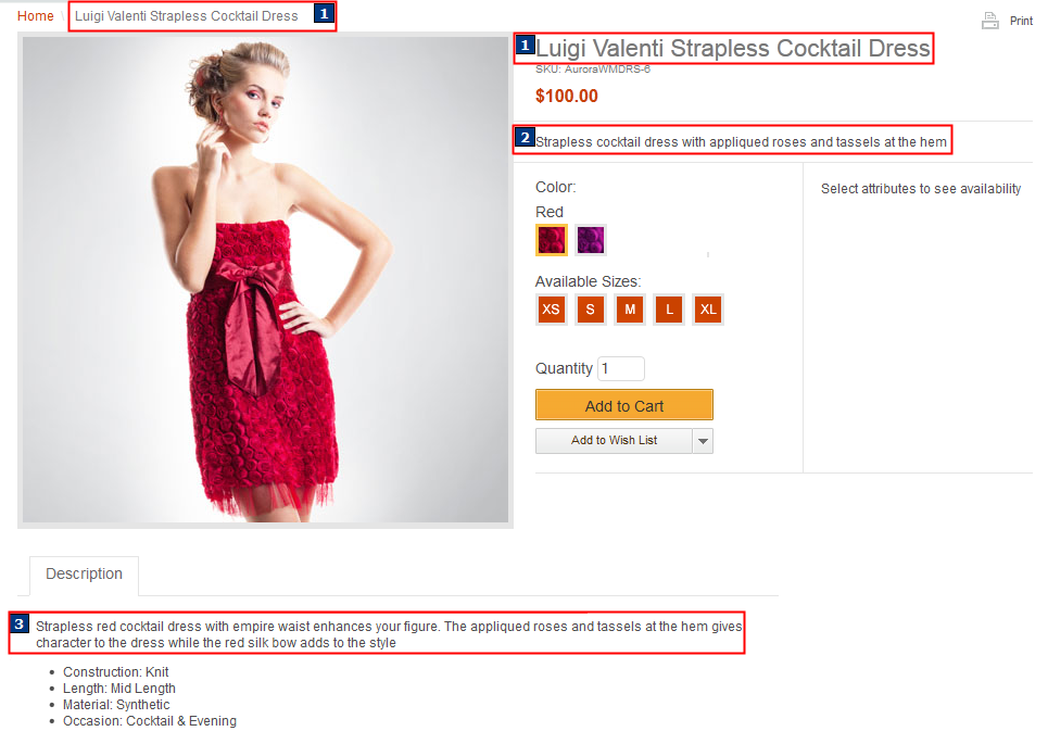

Si las sustituciones de descripciones de entrada de catálogo se han establecido para una entrada de catálogo, el escaparate del sitio ampliado muestra la información de sustituciones de descripciones para los campos sustituidos. Todas las demás tiendas de sitio ampliado siguen mostrando la descripción de tienda con elementos que aparece en la imagen anterior. En la imagen siguiente se muestra un ejemplo de este cambio para una tienda de sitio ampliado:
- La información de sustitución de descripciones de entrada de catálogo para el nombre de la entrada de catálogo.
- La información de alteración temporal de descripción de entrada de catálogo para la descripción breve de la entrada de catálogo.
- La información de alteración temporal de descripción de entrada de catálogo para la descripción completa de la entrada de catálogo.
