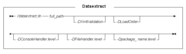

Sintaxis del mandato
Valores de parámetros
- vía_acceso_completa
- Es la ubicación de vía de acceso completa del archivo de configuración de orden para el Programa de utilidad de extracción de datos.
- -DXmlValidation
- (Booleano) Se utiliza para activar o desactivar la validación de XML. Para comprobar la exactitud, las configuraciones definidas dentro de los archivos XML se validan con los XSD del Programa de utilidad de extracción de datos y del Programa de utilidad de carga de datos . De forma predeterminada, la validación de XML está activada (true). Si desea desactivar la validación, introduzca -DXmlValidation=false.
- -DLoadOrder
- Especifica el orden en que los datos se extraen de la base de datos. Este parámetro sustituye el elemento LoadOrder en el archivo de configuración de orden. Puede especificar cualquier número de elementos de objeto para extraer los que desee, con cada elemento separado por una coma. Asegúrese de que los valores de parámetro no contengan espacios en blanco. Si hay un espacio en blanco, encierre los parámetros entre comillas dobles. Por ejemplo,
"-DLoadOrder=loadItemName1, loadItemName2" - -DConsoleHandler.level
- Se utiliza para alterar temporalmente el nivel de registro de consola que se define en el archivo utilities_root\dataextract\logging.properties. Por ejemplo, introduzca -DConsoleHandler.level=SEVERE para cambiar el nivel de registro cronológico de consola a SEVERE.
- -DFileHandler.level
- Se utiliza para alterar temporalmente el nivel de registro de archivo que está definido en el archivo utilities_root\dataextract\logging.properties. Por ejemplo, introduzca -DFileHandler.level=WARNING para cambiar el nivel de registro de archivo a WARNING.
- -Dpackage_name.level
- Donde
package_namees el nombre de cualquier paquete. Este parámetro se utiliza para alterar temporalmente el nivel de registro para el paquete especificado. Si el package_name está en blanco (-D.level=level name), el nombre de registro se cambia para todos los paquetes. El level name puede ser:OFF,SEVERE,WARNING,INFO,CONFIG,FINE,FINER,FINESToALLPara ayudarle a resolver los errores que se pueden producir cuando se ejecuta el Programa de utilidad de extracción de datos, puede alterar los niveles de registro. Por ejemplo, altere los siguientes paquetes del Programa de utilidad de carga de datos que tienen el registro disponible que Programa de utilidad de extracción de datos pueda utilizar:
Para obtener más información sobre cómo cambiar el nivel de registro para un paquete, consulte Configuración del registro para entornos de ejecución. Para obtener más información acerca del registro, consulte Servicios de anotación cronológica.-Dcom.ibm.commerce.foundation.dataload.businessobjectbuilder.level -Dcom.ibm.commerce.foundation.dataload.businessobjectmediator.level -Dcom.ibm.commerce.foundation.dataload.config.level -Dcom.ibm.commerce.foundation.dataload.datareader.level -Dcom.ibm.commerce.foundation.dataload.datawriter.level -Dcom.ibm.commerce.foundation.dataload.idresolve.level -Dcom.ibm.commerce.foundation.dataload.database.level -Dcom.ibm.commerce.foundation.dataload.level
