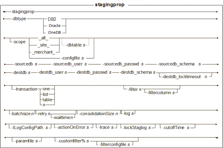

Programa de utilidad stagingprop
El programa de utilidad stagingprop propaga datos de transición y archivos gestionados de los datos preparados para producción al entorno de producción. Consolida los datos modificados de la base de datos preparada para producción y luego propaga los datos modificados necesarios a la base de datos de producción si la conexión está disponible.
El programa de utilidad stagingprop recupera todos los registros STAGLOG sin procesar y los procesa. Un registro STAGLOG sin procesar es un registro donde el valor de la columna STGPROCESSED se establece en 0. Cuando stagingprop se ejecuta satisfactoriamente, actualiza estos registros STAGLOG en la columna STGPROCESSED de sin procesar (0) a procesado (1). El programa de utilidad stagingprop tiene dos etapas: consolidación y propagación. Durante la consolidación, stagingprop examina STAGLOG y determina qué registros STAGLOG se pueden marcar como procesados sin propagación. Los registros STAGLOG procesados se propagan luego a la base de datos de producción.
Puede ejecutar la consolidación de stagingprop sin propagación con la omisión de los siguientes parámetros: destdb, destdb_user y dest_passwd. Si se proporcionan algunos de los parámetros o si el programa de utilidad stagingprop no puede establecer una conexión con la base de datos de producción con los parámetros, el programa de utilidad no se ejecuta satisfactoriamente.

Valores de parámetros
- dbtype
Opcional: Especifique DB2. DB2 es el tipo de base de datos predeterminado y puede omitir el parámetro dbtype del mandato.

- scope
- Opcional: El nivel de ámbito de tabla para la publicación en el entorno de producción. Utilice este parámetro para filtrar la publicación por tabla. Especifique uno de los parámetros siguientes:
- _all_

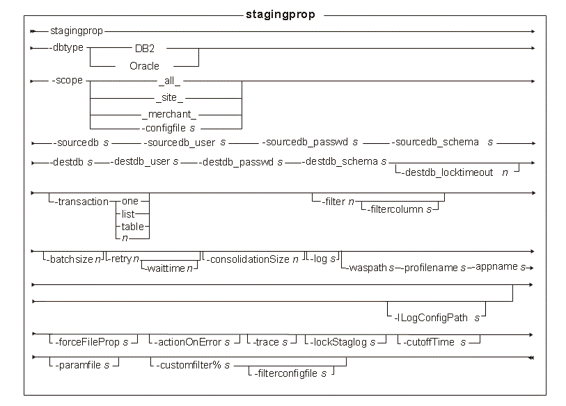

Para ejecutar el programa de utilidad fileprop, establezca forceFileProp en Yes. De forma predeterminada, forceFileProp está establecido en no.
assetTargetDirectory- El directorio donde deben copiarse los archivos gestionados de la creación para el montaje de archivos de producción. (por ejemplo, /SETUP/assets/live)
