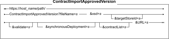

URL ContractImportApprovedVersion
Este URL importa un contrato en formato XML a HCL Commerce.
Estructura de URL
- https://host_name/path/
- El nombre completo de Transaction server y la vía de acceso de configuración.
Antes de emitir este URL, debe haber iniciado la sesión en HCL Commerce. Puede iniciar la sesión en HCL Commerce con el mandato Inicio de sesión
Valores de parámetros
- fileName
- Se necesita: Nombre del archivo XML que desea importar como un contrato aprobado o activo. El archivo XML debe validarse con el archivo DTD B2BTrading.
El archivo XML que se está importando debe existir en la ubicación que se ha especificado en el archivo de configuración de HCL Commerce. El archivo debe validarse con el archivo B2BTrading DTD o Package.xsd.
La ubicación del archivo XML de contrato que se debe importar se especifica en el atributo XMLPath de la etiqueta Trading en el archivo de configuración de HCL Commerce. Por ejemplo, si el archivo de configuración de HCL Commerce contiene la sección siguiente:
<Trading DTDFileName="B2BTrading.dtd" DTDPath="/trading/dtd" XMLPath="/trading/xml" XSDPath="/trading/xsd" />El archivo XML de contrato que se va a importar utilizando este URL debe estar en WC_eardir/xml/trading/xml.
- xsd
- Se necesita: Especifica si el archivo XML de contrato está basado en DTD o XSD. Los valores válidos para este parámetro son true y false. Utilice true cuando el contrato esté basado en XSD. Utilice false cuando el contrato esté basado en DTD.
Si este parámetro no se especifica, se presupone el valor false.
- targetStoreId
- Si el archivo XML que va a importar indica que el estado del contrato es "activo", debe especificar el parámetro targetStoreId. El parámetro targetStoreId es el ID de tienda de la tabla de base de datos STORE para la tienda a la que desea importar el contrato.
- validate
- Especifica si el XML de contrato debe ser validado por el analizador XML. Los valores válidos para este parámetro son true y false. Utilice true para validar el contrato. Utilice false para impedir que el contrato sea validado por el analizador XML.
Si este parámetro no se especifica, se presupone el valor true.
- synchronousDeployment
- Especifique si el despliegue del contrato se debe ejecutar como un trabajo planificado o si el mandato no debe volver hasta que se complete el despliegue del contrato. Los valores válidos para este parámetro son true y false. Utilice true para que el despliegue del contrato se ejecute como parte de la importación del contrato. Utilice false para que un trabajo planificado despliegue el contrato.
- contractList
- Indica si el archivo especificado en el parámetro fileName contiene una lista de archivos XML de contrato que deben importarse. Los valores válidos para este parámetro son true y false. Utilice true para especificar que el archivo en el parámetro fileName contiene una lista de archivos XML de contrato. Utilice false para especificar que el archivo en el parámetro fileName es un archivo XML de contrato.
- URL
- Se necesita: la URL al que se debe llamar cuando el mandato se completa satisfactoriamente.
Ejemplo
El ejemplo siguiente importa un contrato "aprobado":
https://myhostname/webapp/wcs/stores/servlet/ContractImportApprovedVersion?fileName=myspecialcontract.xml
&xsd=true&URL=StoreCatalogDisplay?storeId=512&catalogId=512
