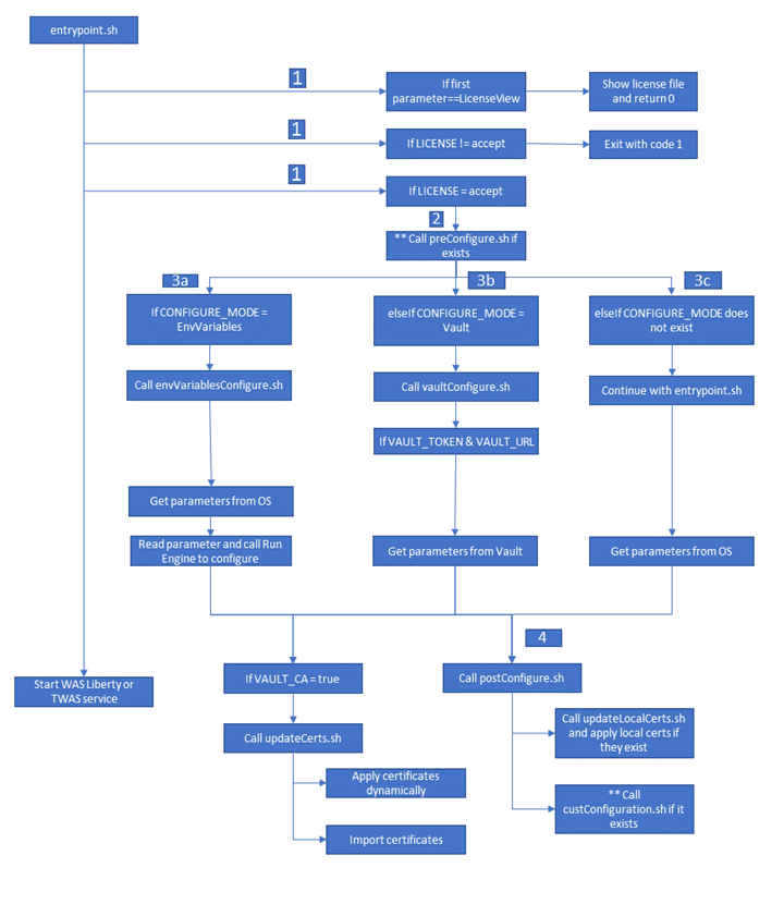

Diagrama de flujo de inicio de Docker
El siguiente diagrama ilustra la lógica subyacente y los mandatos que se ejecutan cuando se inicia un contenedor. HCL define un script exclusivo /SETUP/bin/entrypoint.sh como el punto de inicio de la imagen de Docker para especificar los mandatos y configuraciones de arranque. Para obtener más in para mación acerca de ENTRYPOINT, consulte Dockerfile ENTRYPOINT. El diagrama siguiente es una representación visual de la lógica de inicio.
- entrypoint.shprimero comprueba la aceptación de la licencia. Todos los contenedores requieren que la LICENSE=accept se pase para poder iniciarse.
- Si necesita establecer configuraciones personalizadas antes de que se inicie la lógica de HCL, puede crear un script preConfigure.sh y guardarlo en el directorio /SETUP/bin/ de la imagen de Docker. Por ejemplo, si desea recuperar pares clave-valor de un centro de gestión de configuración remota distinto de Vault, debe personalizar el script /SETUP/bin/preConfigure.sh para conectarse al centro de gestión de configuración.
- Determine cómo pasar los parámetros de inicio de Docker.
- Si no utiliza Vault, puede especificar CONFIGURE_MODE=EnvVariables. Esto desencadena el script /SETUP/bin/envVariablesConfigure.sh y extrae parámetros de las variables de entorno de contenedor.
- Las imágenes de Docker de HCL Commerce se configuran para dar soporte a Vault como centro de gestión de configuración. Si configura los parámetros en Vault, puede especificar CONFIGURE_MODE=Vault. Esto desencadena el script /SETUP/bin/vaultConfigure.sh que puede extraer parámetros de Vault siempre que proporcione el VAULT_TOKEN y VAULT_URL.
- El script necesita que cada nombre de host de servicio de Docker contenga los valores <TENANT>/<ENVIRONMENT>/<ENVTYPE>/<TARGET_KEY> y los datos de configuración relacionados con el entorno deben organizarse como <TENANT>/<ENVIRONMENT>/<ENVTYPE>/<TARGET_KEY>. Para obtener más información sobre cómo organizar los datos en Vault, consulte Datos de entorno en Vault.
- Este método está diseñado para dar soporte a entornos de varios arrendatarios en plataformas de orquestación de Docker. Es mejor utilizarlo en una ejecución secuencial de CI/CD donde tenga la posibilidad de resolver los parámetros TENANT, ENVIRONMENT, ENVTYPE y STOREWEB_HOST.
- Este método sigue un patrón fijo para establecer el nombre de host de cada contenedor durante su inicio. Por ejemplo, el nombre de host del contenedor del servidor de transacciones se establece como <TENANT><ENVIRONMENT><ENVTYPE>tsapp.<DOMAIN-NAME>
- Si desea desplegar rápidamente un entorno con cambios mínimos, puede omitir el parámetro CONFIGURE_MODE y especificar valores como variables de entorno de contenedor. Este método solo da soporte a algunos parámetros, de modo que la personalización está limitada en este modo.
Además, si ha configurado Vault como una autoridad de certificación con un fondo de PKI, también puede pasar VAULT_CA=true. Esto desencadena el script /SETUP/bin/updateCerts.sh para configurar la certificación interna entre contenedores de Docker. Para obtener más información, consulte Gestionar certificados con Vault.
- A continuación, EntryPoint desencadena el script /SETUP/bin/custConfiguration.sh, lo que permite otro punto de personalización en el que puede personalizar cualquier aspecto de la lógica de inicio del contenedor del Docker.
- Si maneja certificados localmente y no utiliza Vault, puede definir la información del certificado en un archivo JSON y guardarlo en /SETUP/certs/custom. El script /SETUP/bin/updateLocalCerts.sh busca en el directorio /SETUP/certs/custom y carga todos los archivos JSON. Para obtener más información, consulte Gestionar certificados.
- Si desea personalizar los scripts de lógica de inicio, puede crear un script /SETUP/bin/custConfiguration.sh para incluir su propia lógica. Este es el último script que se debe ejecutar durante el inicio del contenedor. Las configuraciones que especifique en custConfiguration.sh sustituyen las configuraciones de los scripts anteriores. Por ejemplo, si los scripts /SETUP/bin/vaultConfigure.sh, /SETUP/bin/envVariablesConfigure.sh o /SETUP/bin/updateLocalCerts.sh no cumplen su requisitos, se recomienda utilizar dichos scripts como punto de partida. Siga el mismo esqueleto y actualice o añada cualquier lógica personalizada al script postConfiguration.sh.
