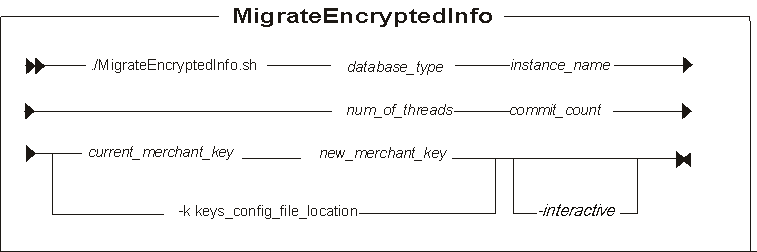

Sintaxis
Valores de parámetros
- database_type
- Tipo de datos, DB2 o oracle.
- instance_name
- Un parámetro obligatorio para el nombre de la instancia que se actualiza. Por ejemplo, demo.
- num_of_threads
- Número de hebras que se crean para volver a cifrar los datos. La recomendación es que este número debe coincidir con el número de procesadores en el servidor que ejecuta el programa de utilidad.
- commit_count
- El número de registros que se procesan antes de que se comprometa la transacción. El parámetro commit_count debe establecerse en el número máximo de transacciones que el registro de transacciones de la base de datos permite. Un valor sugerido para este parámetro es 5000.
Si no se recuperan las claves de comerciante de Key Locator Framework, se aceptan los siguientes parámetros:
- current_merchant_key
- Un parámetro opcional para la clave de comerciante actual, en formato de texto plano (ASCII). Debe especificar este parámetro únicamente si utiliza actualmente una clave de comerciante que no sea el valor predeterminado y en este momento está cambiando a una clave de comerciante nueva. En este caso, también debe especificar el parámetro new_merchant_key. El programa de utilidad detecta si está utilizando la clave predeterminada.
- new_merchant_key
- Un parámetro necesario en formato de texto plano (ASCII). Si está utilizando una clave de comerciante no predeterminada, este parámetro es opcional. Debe seguir las normas siguientes:
- Debe utilizarse un carácter hexadecimal 32. Los caracteres pueden ser 0, 1, 2, 3, 4, 5, 6, 7, 8, 9, a, b, c, d, e o f.
- Debe contener como mínimo un carácter alfabético.
- Debe contener como mínimo un carácter numérico.
- Debe estar en minúsculas.
- No puede contener más de 4 caracteres consecutivos idénticos.
Por ejemplo, 1a1a1a1a1a1a1a1a2b2b2b2b2b2b2b2b.
Si se recuperan las claves de comerciante de Key Locator Framework, el parámetro aceptado es el siguiente:
- -k ubicación_archivo_config_claves
- Las claves del comerciante actual y nueva se recuperan de Key Locator Framework utilizando el archivo de configuración especificado. Debe especificarse la vía de acceso absoluta del archivo.
- -interactive
- Opcional: Cuando se especifica este distintivo, se solicita al administrador la nueva clave del comerciante. Este distintivo se puede utilizar solo en modalidad fuera de línea.
Si desea ejecutar el programa de utilidad MigrateEncryptedInfo sin detener el servidor, no podrá utilizar el parámetro -interactive.
