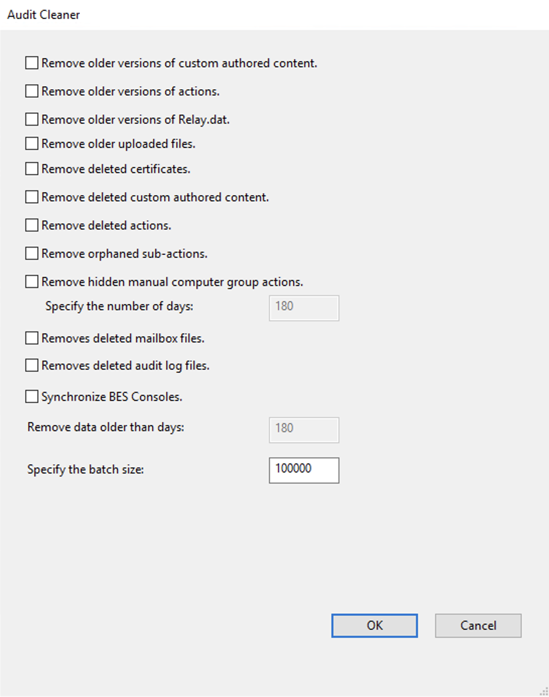

データを消去するには、BES Audit trail Cleaner セクションで「今すぐ実行」をクリックします。
以下のウィンドウが表示されます。
このツールでは、以下の各データについて、カウント処理と削除処理を実行することができます。
  • 旧バージョンの作成済みカスタム・コンテンツを削除する - 既存の Fixlet、タスク、ベースライン、および分析を編集するたびに、新しいバージョンが作成されます。古いバージョンは削除してかまいません。
  • 旧バージョンのアクションを削除する - アクションを停止または開始するたびに、新しいバージョンが作成されます。古いバージョンは削除してかまいません。
  • 旧バージョンの Relay.dat を削除する - リレーのインストールやアンインストールを実行するたびに、新しいバージョンが作成されます。古いバージョンは削除してかまいません。
  • 古いアップロードされたファイルを削除する - Archive Manager によって BigFix サーバー上にアップロードされた古いファイルを削除します。このオプションを選択すると、アップロードされてからその有効期間 (デフォルトは 180 日) が経過したときに、古いファイルは削除されます。
  • 削除済みの証明書を除去する - 削除された古い証明書。
  • 削除済みの作成済みカスタム・コンテンツを除去する - コンソールを使用して、Fixlet、タスク、ベースライン、または分析を削除すると、データベース内でそのデータが削除済みとしてマークされますが、データベース内にそのまま残ります。すべての古いバージョンを含め、削除されたコンテンツとそれに対応するクライアント・レポートは、削除してかまいません。
  • 削除済みアクションを除去する - コンソールを使用してアクションを削除すると、データベース内でそのデータが削除済みとしてマークされますが、データベース内にそのまま残ります。すべての古いバージョンを含め、削除されたアクションとそれに対応するクライアント・レポートは、削除してかまいません。
  • 孤立したサブアクションを削除する - 削除済みの複数のアクション・グループに属する孤立したサブアクションが削除されます。
  • 使用できないアクション結果を削除する - 旧バージョンの BigFixV7.2.4.6 を使用すると、まったく使用されない ActionResults がクライアントによってレポートされるにもかかわらず、データベース内の領域を占有する場合があります。こうした不要な ActionResults は削除してかまいません。
  • 非表示のマニュアル・コンピューター・グループ・アクションを削除する - マニュアル・コンピューター・グループにより、グループに対してコンピューターの追加や削除を行う非表示のアクションが作成されます。こうしたアクションは、時間の経過とともに増えていく可能性があります。このオプションを選択すると、アクションが作成されてからその有効期間 (デフォルトは 180 日) が経過したときに、そのアクションが削除されます。
  • 削除済みメールボックス・ファイルを除去する - 削除されたメールボックス・ファイルは、データベースのテーブル内に保管されます。こうしたファイルは削除してかまいません。
  • 削除済み監査ログ・ファイルを除去する (Remove deleted audit log files) - 削除された server_audit.log ファイルを除去して、サーバーでディスク領域不足が発生しないようにします。
  • BES コンソールを同期する - BigFix コンソールには、データベースのローカル・キャッシュが保存されます。監査証跡クリーナー・ツールを使用してデータを削除すると、このローカル・キャッシュが非同期の状態になります。この状態を回避するため、監査証跡クリーナー・ツールは、データベース内にフラグを設定します。これにより、BigFix コンソールを次回に起動すると、すべての BigFix コンソールで強制的にキャッシュが再読み込みされます。
「次の日数を経過したデータを削除」で、指定の日付よりも前にデータが削除されるように指定できます。デフォルト値は 99 日です。
サイズの大きなデータ・セットを削除すると、SQL トランザクション・ログのサイズが急激に増大し、削除対象のデータのサイズよりも一時的に大きくなります。この状態は、データベースのサイズが縮小するまで続きます。一括削除を指定して、結果をまとめて削除することもできます。

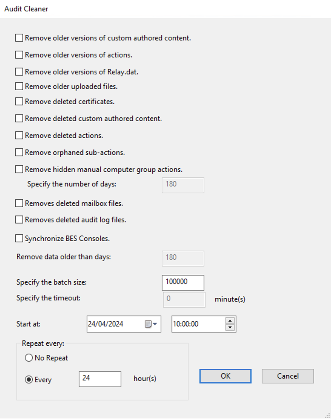

上記のすべてのデータをデータベースから自動的に削除するには、BigFix 管理ツールのBES Audit trail Cleaner「スケジュール」をクリックします。これにより、削除処理がスケジュールされます。
以下のウィンドウが表示されます。
データの削除開始日を指定することができます。また、この削除操作を繰り返す間隔を指定することもできます。
「タイムアウトの指定」で、スケジュール済みプロセスを完了する必要があるタイムアウト値を分単位で指定することもできます。
