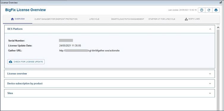

BES プラットフォーム
「BES プラットフォーム」セクションは、ダッシュボードの旧バージョンと新規バージョンの両方で使用可能で、BES プラットフォームのライセンスに関する情報を提供します。ここでは、収集用のシリアル番号、更新日、参照 URL を見つけることができます。
また、ライセンスのアップデートを確認することもできます。

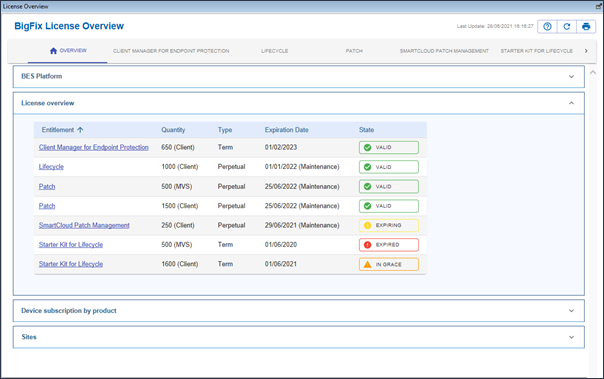

ライセンスの概要
プラットフォーム 10.0.4 以降を実行している場合にのみ使用可能です。このセクションでは、ライセンスに含まれる各製品の各使用権の状況を示します。各使用権の状況は、以下のいずれかになります。
  • 有効: 製品の使用権が有効です。
  • 期限切れになります: 資格の有効期限が切れようとしており、有効期限まであと 21 日未満です。
  • 猶予期間中: 使用権の有効期限が切れていますが、ライセンスの更新を許可する一時的な猶予期間が付与されています。猶予期間中は強制適用は行われません。
  • 期限切れ: 使用権の有効期限が切れています。強制アクションが適用されます (該当する場合)。
注:
  • 無期限の使用権の場合、有効期限は特定の BigFix 製品の将来の保守契約の有効期限に対応します。
  • 期間限定の使用権の場合、有効期限はその有効期限に対応します。
使用権の有効期限が切れた後、更新のために HCL に積極的に協力しているお客様に対して猶予期間が付与される場合があります。猶予期間は、強制アクションは適用されません。
また、評価版ライセンスの場合、猶予期間は評価版の使用権の有効期限から 30 日であることにも注意してください。
バージョン 10.0.4 以降、各資格状態に対して、BigFix Platformは製品の資格タイプに基づいて特定の動作を採用します。
  1. 期限切れまたは猶予期間中の期間:
    • 期間限定の使用権: 適用されません。BigFix コンソールにライセンス警告が表示されます。
    • 無期限の使用権: 適用されません。BigFix コンソールにライセンス警告が表示されます。
  2. 期限切れの期間:
    • 期間限定の使用権: BigFix サーバーは、BES サポートを除く外部サイト更新の収集を停止します。BigFix コンソールは、外部サイトのコンテンツを非表示にします (BES サポートを除く)。BigFix コンソールにライセンス警告が表示されます。
    • 無期限の使用権: BigFix サーバーは、BES サポートを除く更新の収集を停止します。BigFix コンソールにライセンス警告が表示されます。

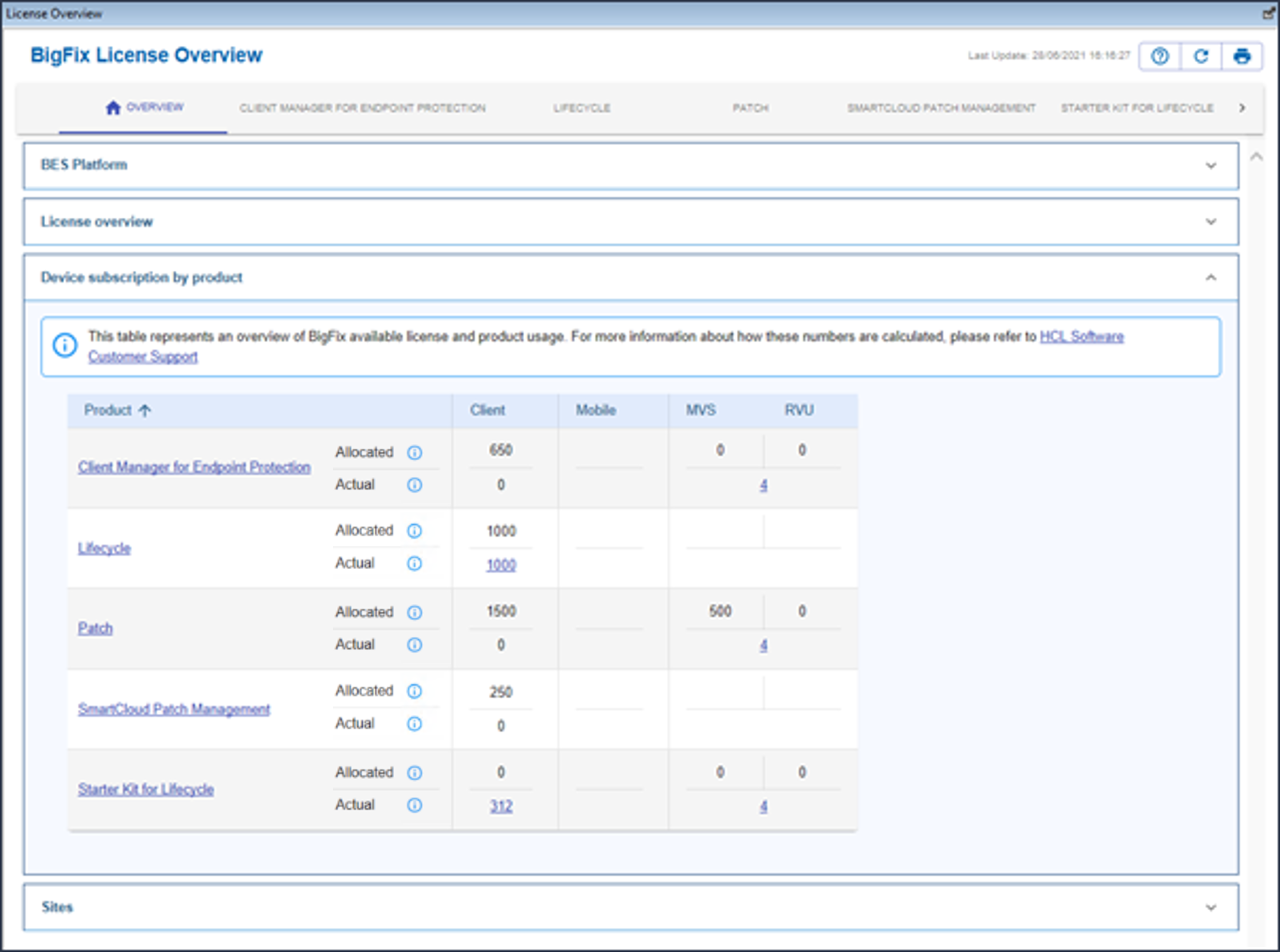

製品別のデバイス・サブスクリプション
プラットフォーム 10.0.4 以降を実行している場合にのみ使用可能です。このセクションでは、製品別のサブスクリプション数が表示されます。使用されるライセンスは、ライセンスの製品に属する外部サイトにサブスクライブされているデバイスに対応します。
注: このセクションは、デプロイメントに関して明確な情報を提供することのみを目的としています。これらのデータに基づいて行われる強制適用はありません。
カウントには、以下が適用されます。
  • サーバーデバイスにインストールされている BigFix は、サーバー・ライセンスを消費します。
  • サーバー以外のデバイスにインストールされている BigFix は、クライアント・ライセンスを消費します。
  • プロキシーであるモバイル・デバイスは、モバイル・ライセンスを消費します。
  • その他のすべてのプロキシー・デバイス (クラウド・タイプを含む) は、カウントから除外されます。
  • 各デバイスによって消費されるライセンスのタイプは、「ライセンス・タイプ」というグローバル予約プロパティーによって返されます。
  • カウントは単一の商品に対して行われます。
  • 外部サイトが複数の製品に属している場合、各新規サブスクリプションは、以下の優先順位リストに従って製品に関連付けられます。Patch > Inventory > Starter Kit for Lifecycle > Lifecycle > Compliance > Mobile
  • 優先順位リストに属さないすべての商品は、すべて優先順位が低くなります。
  • サブスクリプションの数が製品の許可エンドポイントの最大数に達すると、新しい各サブスクリプションは、優先順位が最も低い製品に関連付けられます。
  • 割り振り行には、許可された最大のエンドポイントが表示されます。
    • 無期限の使用権の場合、カウントは同じタイプのすべての無期限アイテムの合計です。
    • 期間限定の使用権の場合、カウントは同じタイプのすべての「有効」および「期限切れになります」の期間のアイテムの合計です。したがって、「猶予期間中」および「有効期限切れ 」の期間項目はライセンス数に含まれ ません
  • 「実際」行では、過去 30 日間にレポートされたエンドポイントをカウントします。
サーバー・エンドポイントは、MVS または RVU を介してライセンス交付を受けることができます。したがって、「実際」行の数値は、これらの両方のタイプのライセンスに関連付けられます。
これらの番号の計算方法、および BigFix ライセンス・コンプライアンスについて詳しくは、表自体で参照されているオンライン文書 (HCL ソフトウェア・カスタマー・サポート) を参照してください。

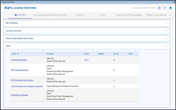

サイト
プラットフォーム 10.0.4 以降を実行している場合にのみ使用可能です。このセクションでは、外部サイト別のサブスクリプション数が表示されます。
この表には、サブスクライブ済みのすべての外部サイトや参照製品と、サブスクライブ済みのクライアント、サーバー、モバイル・デバイスの数がリストされます。先述のどのカテゴリーにも属していないデバイスのサブスクリプションの数を収集する「その他」列もあります。
この表は、ダッシュボードの前のバージョンの表と非常によく似ていますが、単一の製品のサイトを表示する代わりに、有効になっているすべてのサイトが表示されます。製品別の外部サイトの表については、「製品名」タブの下を参照してください。

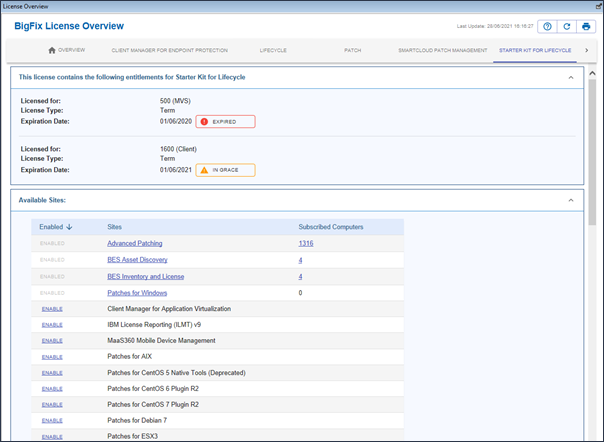

「製品名」タブ
これらのタブには、各製品の状況に関する情報が表示されます。各製品タブで報告される情報は、「ライセンスの概要」ダッシュボードの旧バージョンでレポートされていた情報と同じですが、プラットフォーム 10.0.3 以前を実行しているお客様は引き続き使用できます。
各タブは、2 つのセクションで構成されています。
最初のセクションには、製品のすべての使用権がリストされています。各使用権について、以下を示しています。
  • 外部サイトにサブスクライブする権限を持つデバイスの最大数。
  • 使用権のタイプ。
  • 使用権の有効期限とステータス。
2 番目のセクションは、製品で使用可能なすべての外部サイトを含む表で構成されています。サブスクライブ済みのデバイス数がサイトごとに表示されます。
インストール時にすべてのコンピューターが自動的にサブスクライブされる BES サポート外部サイトを除き、「ライセンスの概要」ダッシュボードを使用して、ライセンスの対象となる外部サイトを手動で有効にする必要があります。
これを行うには、各サイトの横にある専用の「有効化」ボタンを使用できます。
例えば、ライセンスにパッチ製品が含まれる場合でも、使用を開始する際にパッチ製品の使用可能な外部サイトを有効にするには、「ライセンスの概要」ダッシュボードにアクセスする必要があります。
