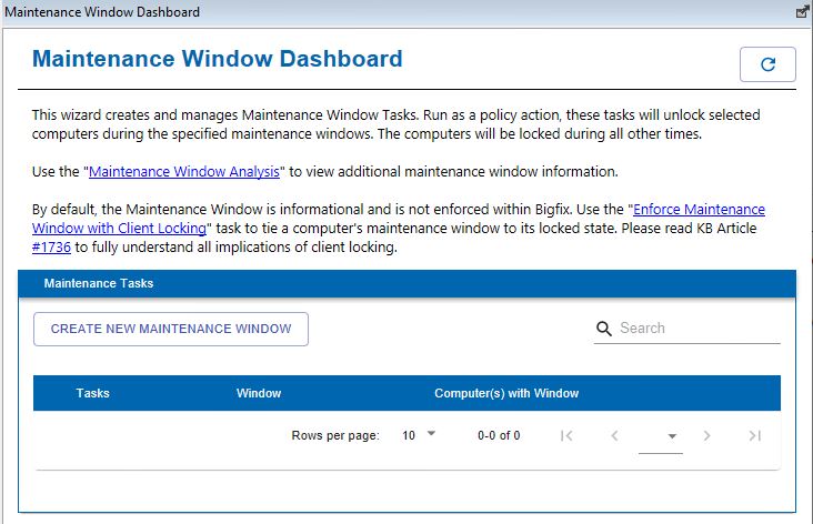

  4. 「メンテナンス・ウィンドウ・ダッシュボード」をクリックします。ダッシュボードが開きます。
    このウィンドウには、「メンテナンス・ウィンドウ・ダッシュボード」ダイアログが表示されています。

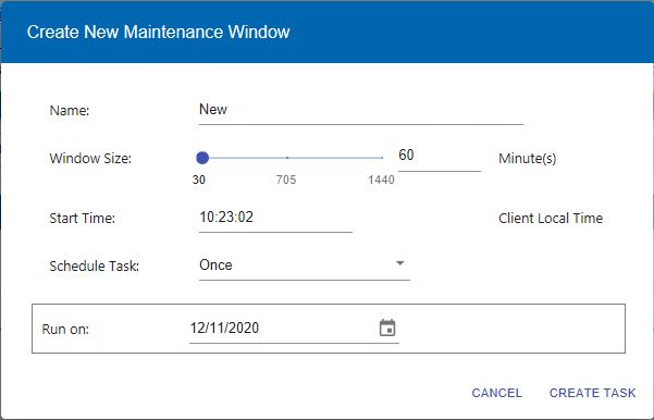

  5. 「新規メンテナンス・ウィンドウの作成」をクリックして、新しいメンテナンス・ウィンドウを設定します。メンテナンス・ウィンドウを作成すると、作成したウィンドウが「メンテナンス・タスク」に表示されます。
    このウィンドウには、新しいメンテナンス・ウィンドウを設定するための「新規メンテナンス・ウィンドウの作成」ダイアログが表示されています。
    注: 遡及的な開始日 (現在の日付以前の日付) で週間メンテナンス・ウィンドウを作成した場合、メンテナンス・ウィンドウ分析は最初の実行まで Next Maintenance Window プロパティーについて間違った値を返します。現在または未来の日付を選択してください。
