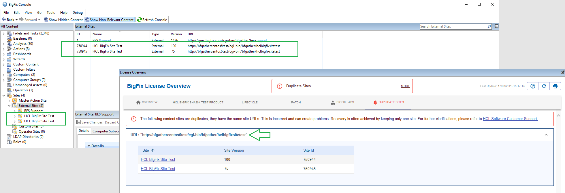

BigFix では、サイトと URL の関係は 1 対 1 の対応で管理する必要があります。
URL が誤って複数のサイトに関連付けられている場合、「ライセンス概要」ダッシュボードは異常について警告し、エラー・メッセージを表示します。BigFix 11 の時点で、「ライセンス概要」ダッシュボードはこの不便さに対処し、「重複サイト」という新しいタブを介して重複したサイトを識別するための追加の支援を提供します。

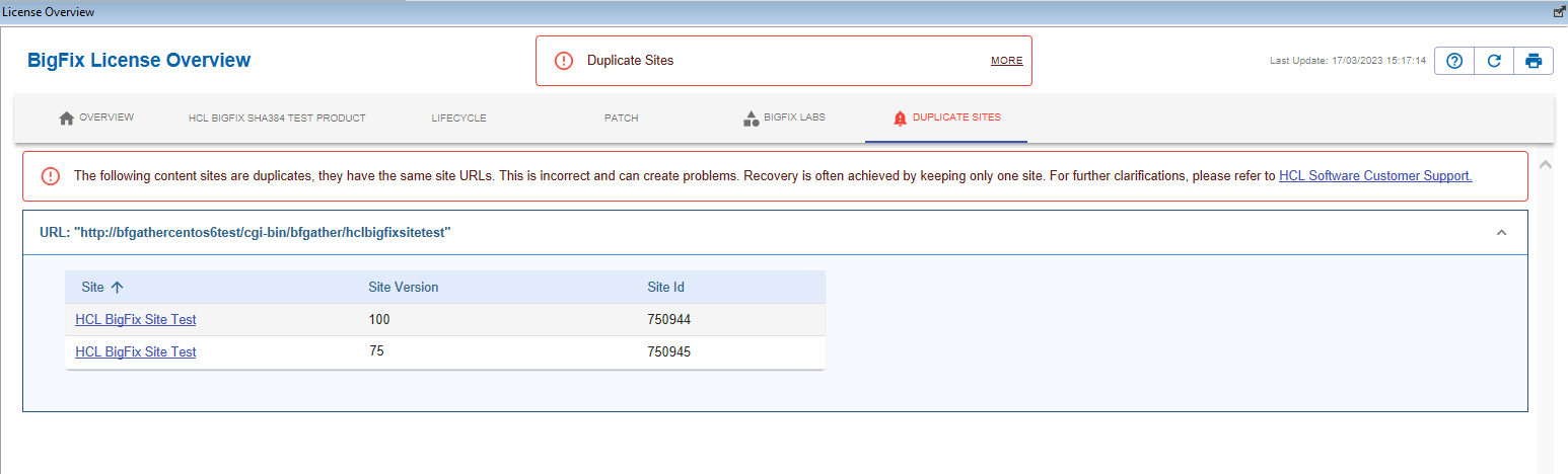

新しいタブには、すべてのサイトの重複が一覧表示され、トラブルシューティングが容易になります。
影響を受ける各 URL 専用のセクションでは、重複したすべてのサイトがグループ化され、サイト名、サイト・バージョン、サイト ID が報告されます。
サイトの重複が発生すると、「ライセンス概要」ダッシュボードに 2 つの警告が表示されます。ページの上部にある最初の警告は、「詳細」ボタンをクリックすることで「重複サイト」タブに移動することができます。
2 番目の警告は、HCL ソフトウェア・カスタマー・サポートにリンクしており、記事「SiteData コンストラクターのエラー: エラー: Singular expression refers to non-unique object」で「Singular expression refers to non-unique object」エラーの修正方法が説明されています。
