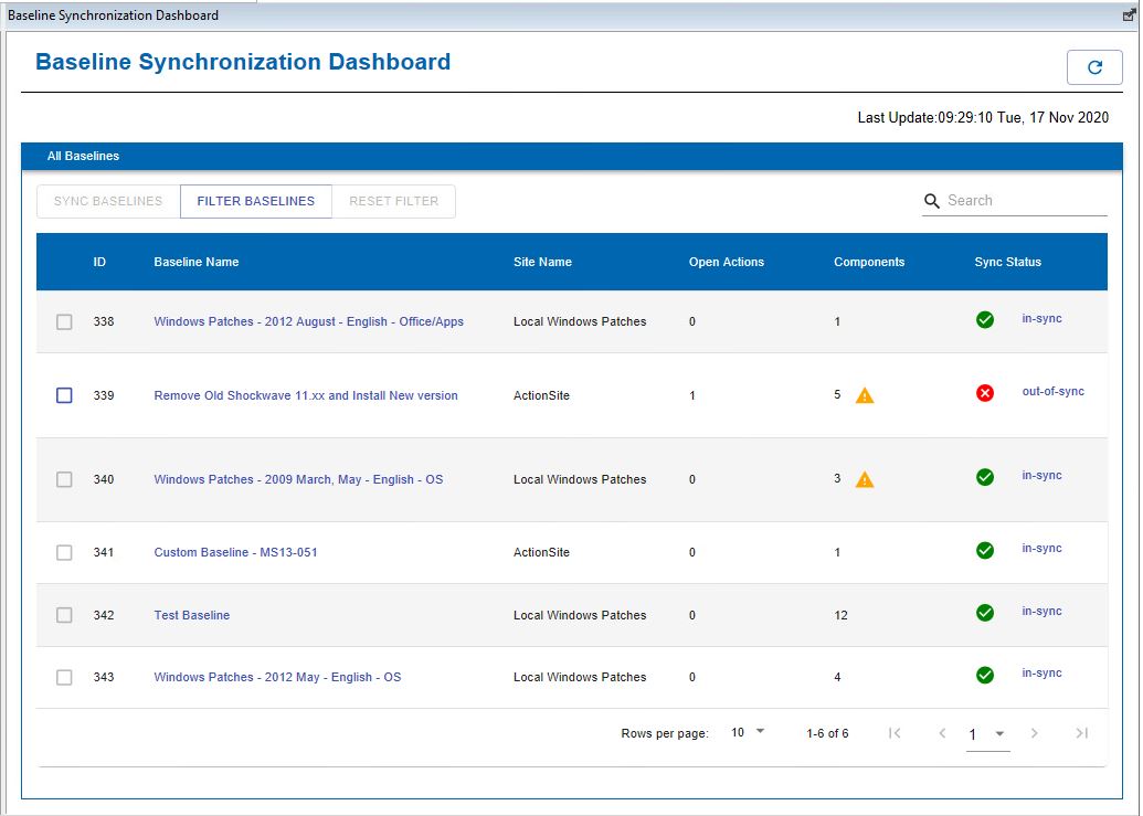

  4. 「ベースライン同期ダッシュボード」をクリックします。ダッシュボードが開きます。
    このウィンドウには、各ベースラインの情報を示すダッシュボードが表示されています。
ダッシュボードに、各ベースラインごとに次のような情報が示されます。
  • ID
  • ベースライン名
  • サイト名
  • 開いているアクションの数
  • ベースライン・コンポーネントの数
  • 同期の状況

ベースライン・コンポーネントの同期状況の表示
ソース Fixlet に関して非同期のパーツを持つ Fixlet はどれかを確かめるには、各非同期のベースラインの横の「同期状況」をクリックします。
「ベースライン・コンポーネント・リスト」ダイアログには、各コンポーネントの詳細な同期状況が表示されます。
