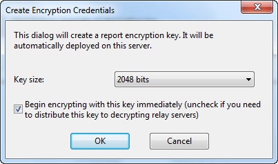

  3. 「キーの生成」 ボタンをクリックします。「暗号化認証ファイルの作成」ダイアログが開きます。
  4. このダイアログで、キー・サイズを選択します。デフォルトは 2048 です。これは、ほとんどの目的で十分な値です。このキーを直ちに使用するには、ボックスにチェック・マークを付けます。ただし、暗号化を使用するリレーを設定した場合は、新規キーをそれらのリレーに配布できるようになるまで、このボックスをチェック・マークなしのままにしてください。
