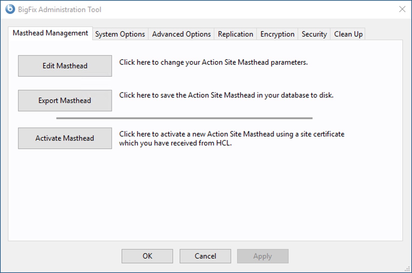

Windows システムでのマストヘッドの編集
BigFix管理ツール」を使用して、マストヘッドに格納されているデフォルト・パラメーターを変更できます。
  1. 「スタート」>「すべてのプログラム」>「BigFix」>「BigFix 管理ツール」を選択してプログラムを起動します。
  2. 秘密鍵 (license.pvk) を参照し、「OK」をクリックします。
  3. 「マストヘッドの管理」 タブを選択し、「マストヘッドの編集」 をクリックします。
  4. デジタル署名を確認するために使用される公開鍵とともに構成およびライセンスの情報が含まれる、マストヘッド・ファイルのパラメーターを入力します。このファイルは資格情報フォルダーに保存されます。
