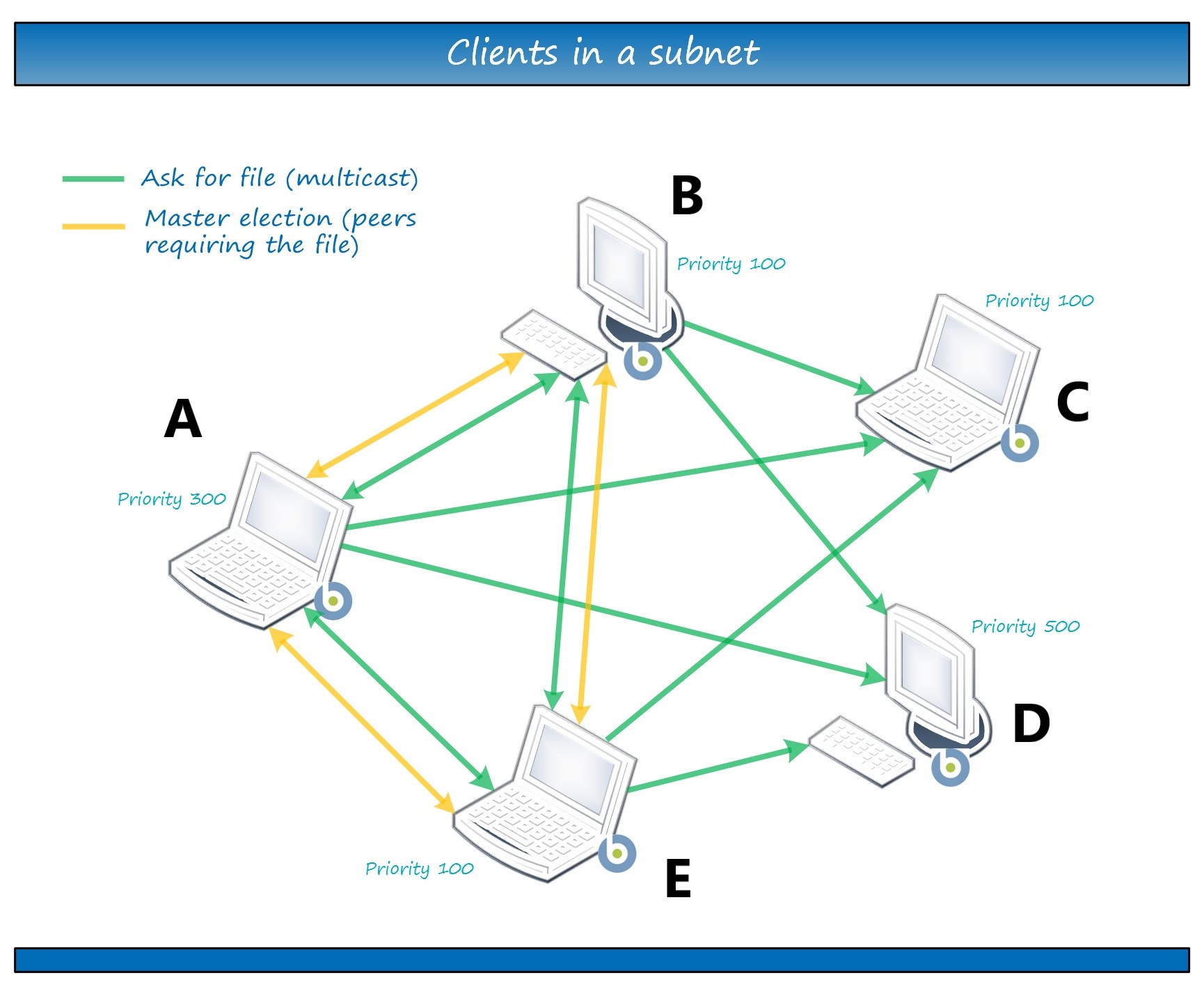

複数のクライアントがバイナリー・ファイルのプリフェッチを必要とするアクションを実行する場合、クライアントはファイルがサブネット内で既にキャッシュされているかどうかピアに確認します。バイナリーがキャッシュされていない場合、クライアントはリレーからのダウンロードを担当するクライアントを 1 つ選択できます (図 1)。ファイルを必要とするピアの中で最も優先度の高いピアがダウンロードを管理します。すべてのピアが同じ優先度を持つ場合、最も小さい ID を持つコンピューターがリレーからファイルをダウンロードします。これにより、特定のアクションに対して、すべてのファイルが同じコンピューターによってリレーからダウンロードされる可能性が高いため、ダウンロードが直列化されます (一度に 1 つのファイルが対象)。したがって、リレーとコンピューターの間のリンクで最小帯域幅の占有率が確保されます。
以下の図は、マスター選択プロセスの詳細を示しています。

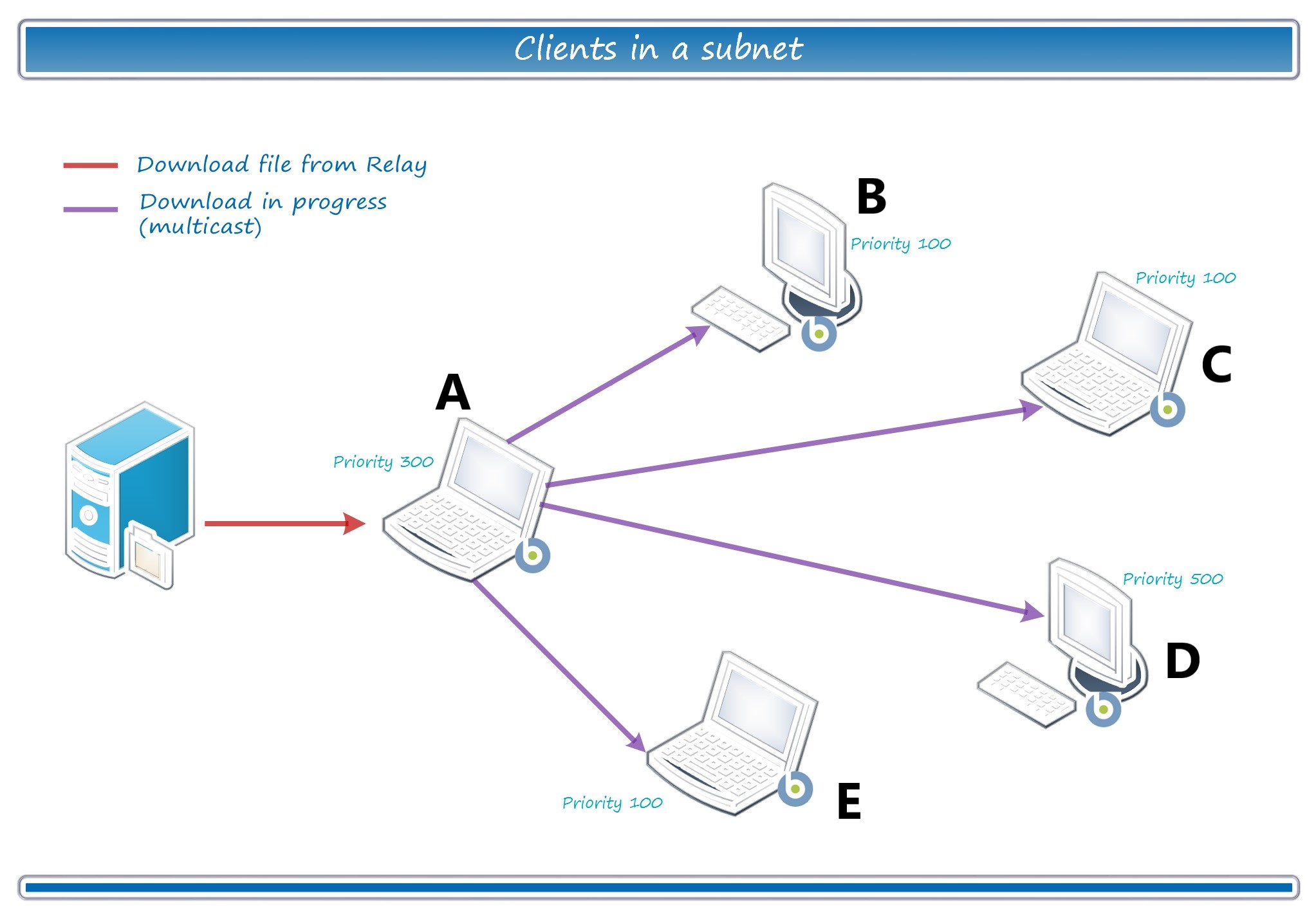

  • A がマスターとして選択されます。これは、ファイルを必要とするピア (ABE) の中で最も優先順位が高いためです。
  • C および D はファイルを必要としないため、D の優先順位が A より高くても、D はマスター選択プロセスに関与しません。
図 1: マスター選択
選択したマスター (A) がリレーからのファイルのダウンロードを開始するとすぐに (図 2)、ダウンロードが進行中であることを他のピアに通知するため、追加のアクションを実行せずに待機します。マスターは、ダウンロードに関する定期的な通知を送信します。
図 2: ダウンロード進行中
ピアがダウンロード進行中のメッセージを受け取らなかった場合 (ダウンロードの失敗、クライアントのダウン、ネットワークの問題)、新しい選択プロセスが開始され、別のピアがマスターになります。

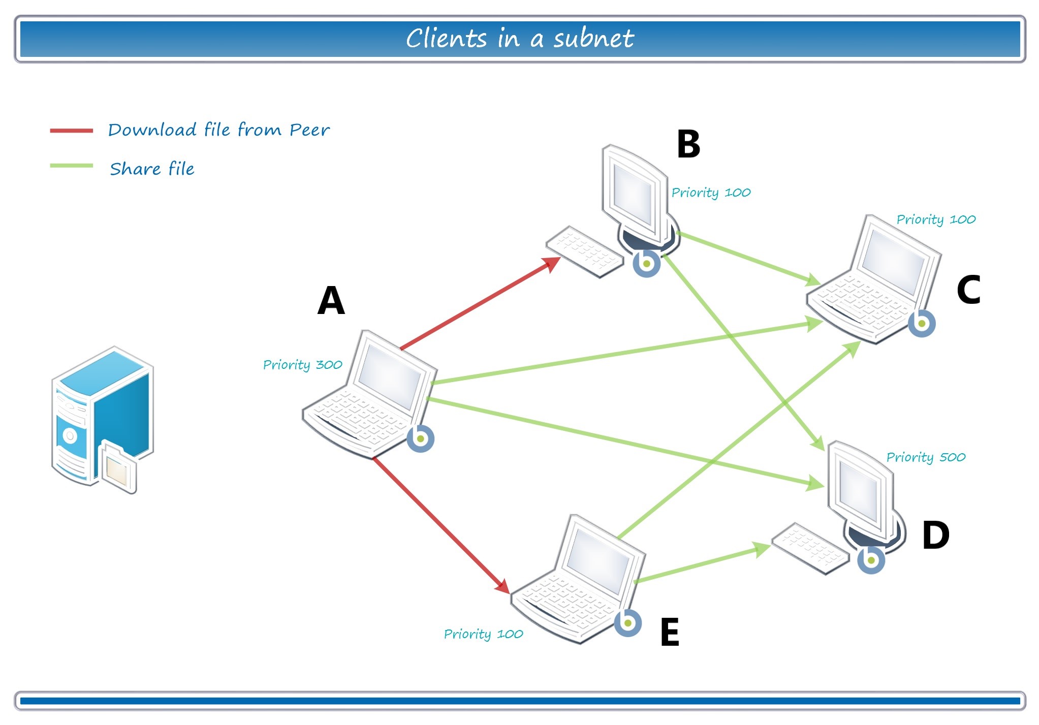

選択したマスターは、ダウンロードを終了すると、ファイルを PeerNest キャッシュに移動し、その可用性について他のピアに通知します。ファイルに興味を持つピアは、同じメカニズムを使用してマスターからダウンロードを開始し、共有します (図 3)。このようにして、リレー上で複数のクライアントが単一クライアントのダウンロード負荷を生成します。1 つのクライアントのみがリレーからダウンロードし、ダウンロードをピアと共有できるためです。
以下の図は、ファイル (BE) に関心のあるピアが、リレーからダウンロードするのではなく、ピア A から直接ダウンロードを開始する方法を示しています。ダウンロードが完了すると、ファイルはキャッシュされて将来使用可能になり、クライアント ABE はダウンロードしたファイルを C および D と共有します。
図 3: ファイルの共有

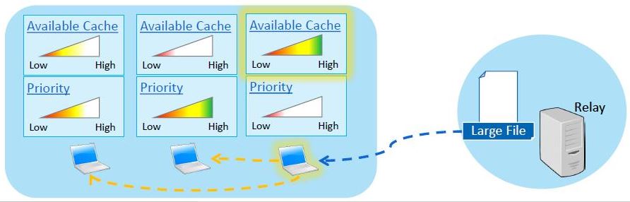

PeerCache サイズより大きいファイルの PeerNest 動作
バージョン 10 パッチ 2 以降、新機能により、大きなファイルのプリフェッチを必要とするアクションの時間最適化が可能になりました。この機能により、ダウンロード用に選択されたピアが、単に優先順位が高いファイルではなく、実際にファイルを保管できるピアであることが保証されます。
実際には、バージョン 10.0.2 より前の PeerNest 構成で BigFix クライアントがバイナリー・ファイルのプリフェッチを必要とするアクションを実行している場合、ファイルがサブネットに既にキャッシュされているかどうかを確認します。バイナリー・ファイルがまだキャッシュされていない場合、BigFix クライアントは BigFix リレーからのダウンロードを担当するクライアントを 1 つ選択し、ピアと共有できます。通常、選択されたピアは、割り当てられた優先順位が最も高いピアです。選択されたピアにペイロードを保管するための十分なキャッシュがない場合、配布は失敗し、他のすべてのピアは不必要に待機を行います。
バージョン 10 パッチ 2 以降では、_BESClient_PeerNest_UseNoSpaceDownload 設定を使用して PeerNest を構成して、ペイロード・サイズよりも高いキャッシュ制限を持つピアのみをダウンロード対象として選択できます。同じオプションを使用すると、高優先度のピアが強制的に有効になりますが、パッシブ・モードではキャッシュ制限が十分ではありません。このようにして、ピアが無駄な待機を行ってファイルが順次ダウンロードされることを回避できます。このオプションを使用すると、最終的に失敗する可能性のある他のピアを待たずに、BigFix リレーから直接ファイルをダウンロードする機能もピアに提供されます。

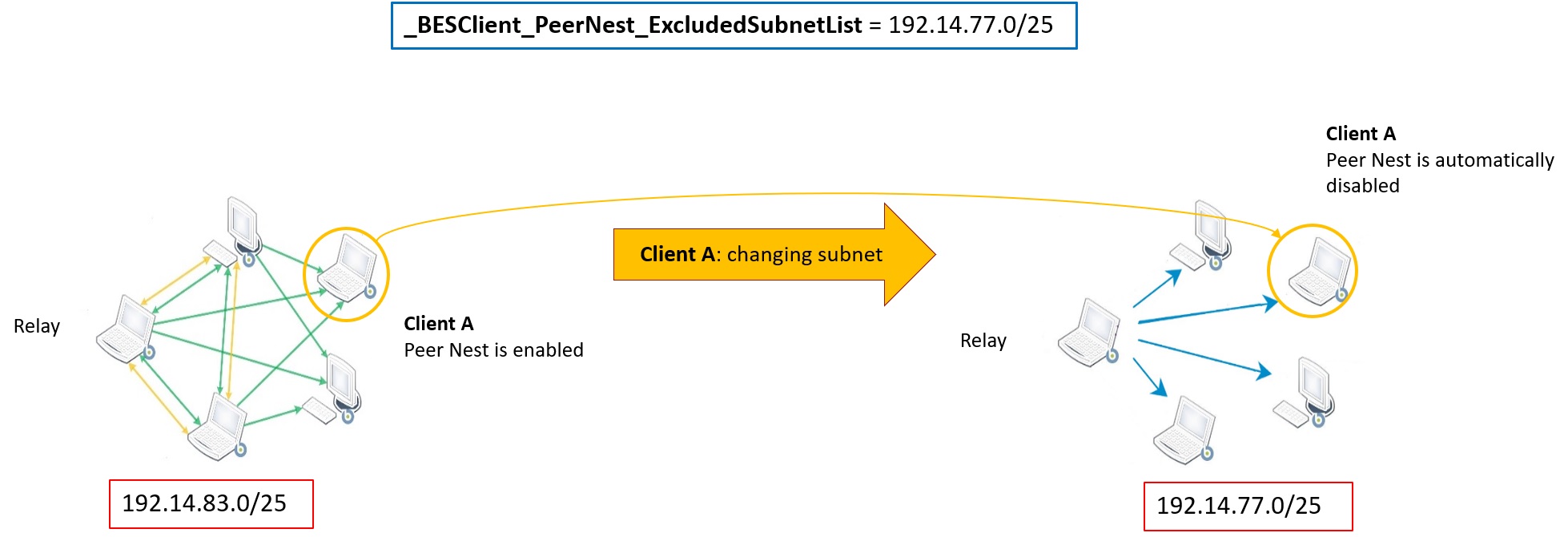

バージョン 10 パッチ 4 以降、新機能により、特定のサブネットに接続されている BigFix クライアン トの PeerNest メカニズムを無効にできます。
PeerNest メカニズムを利用するデバイスでは、UDP 通信プロトコルを用いてメッセージの送受信を行います。同じサブネット上に多数のデバイスが接続されている場合、それらのデバイスはネットワーク・トラフィックを共有します。これにより、ネットワーク・リソースが過剰に消費される可能性があります。特定のニーズに応じて、一部の特定のネットワーク・サブネット上の UDP トラフィックを制限できます。例えば、VPN インフラストラクチャーで BigFix クライアントを実行している場合などです。
バージョン 10 パッチ 4 以降、サブネットのリストを含む _BESClient_PeerNest_ExcludedSubnetList 設定を使用して (例: 192.1.77.0/25;192.1.77.129/25)、リストに指定されたサブネットのいずれかに属するクライアントを PeerNest メカニズムから除外できます。PeerNest が有効になっているクライアント (_BESClient_PeerNest_Enabled = 1) が BigFix リレーに登録されている場合、新機能はクライアントのサブネットを識別し、そのサブネットがこのリストに属しているかどうかを確認します。属している場合、PeerNest メカニズムはクライアントに対して無効になります。
さらに、クライアントサブネットを変更する必要がある際 (例: VPN に接続する際)、新しいサブネットが既に除外サブネット・リストに含まれている場合は、次の図に示すように P2P メカニズムが自動的に無効になります。
新しい設定の値を追加/変更/削除するには、BigFix クライアントを再起動する必要があります。

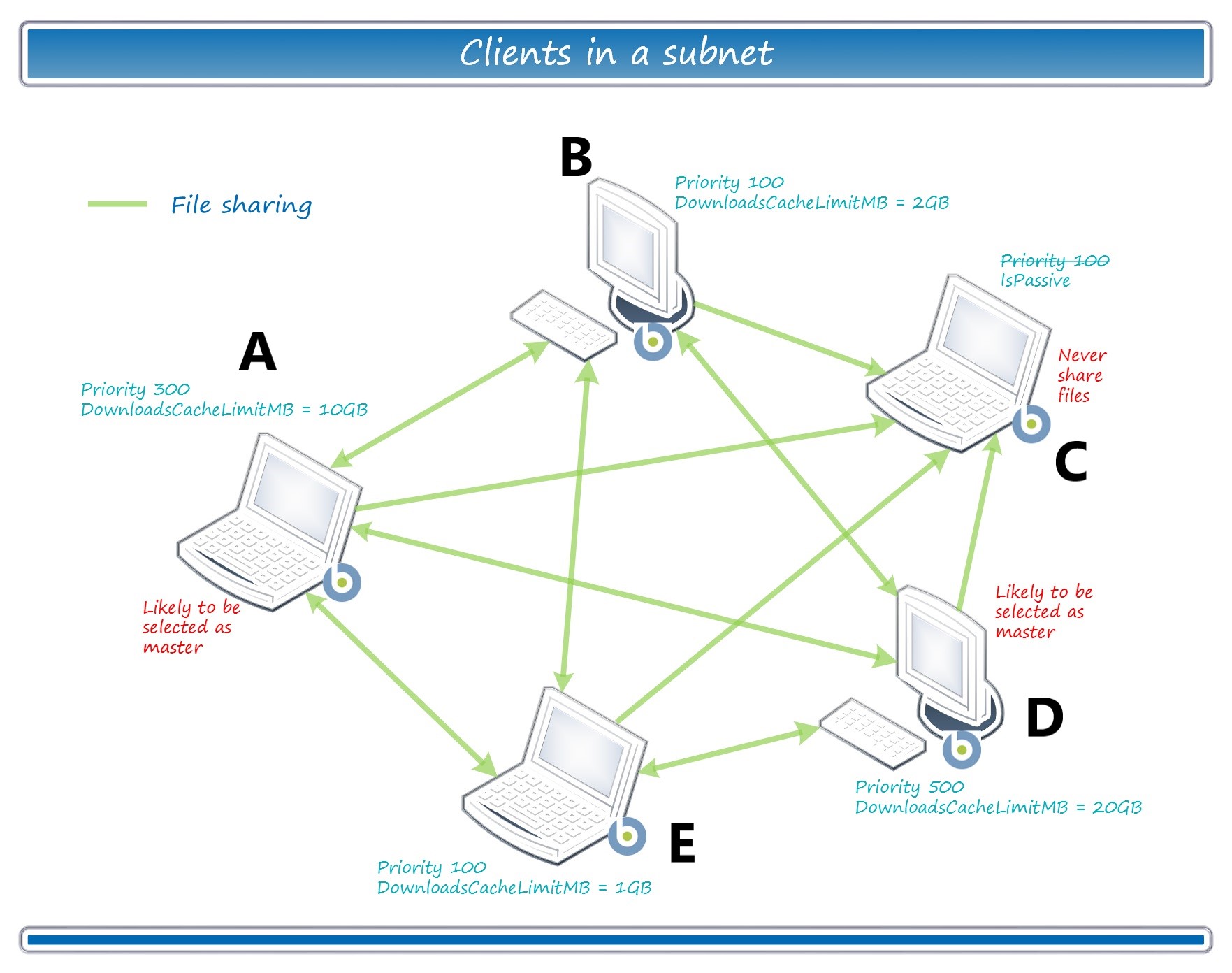

リレーへのより適切なリンクとサブネットの他のピア (そして、場合によっては安定した電源) にサービスを提供するのに十分なリソースを持つコンピューターに、より高い優先順位を割り当てることをお勧めします。
PeerNest では、ファイルをキャッシュするためにディスク・ストレージ・スペースを増やす必要があります。デフォルトの PeerNest キャッシュ・サイズは 2GB で、多くのシナリオで十分な量です。キャッシュに収まるように大きなファイルを転送する場合 (パッチ管理、ソフトウェア配布など) は、サイズを増やす必要があります。PeerNest キャッシュは一時ストレージを目的としているため、以下のパラメーターを使用して使用量と有効期間を微調整できます。_BESClient_PeerNest_DownloadsCacheLimitMB_BESClient_PeerNest_MinimumDiskFreeMB_BESClient_PeerNest_MinimumCacheDays_BESClient_PeerNest_MaximumCacheDays
PeerNest では、BigFix クライアント同士が通信できるようにする処置として、UDP 通信 (ポート 52311) を有効にする必要があります。
また、BigFix クライアントがピアからファイルをダウンロードできるようにする TCP (ポート 52311) と、マルチキャストをサポートするサブネットも必要です。
このポートを開けないクライアントや、キャッシュのために追加のディスク領域を使用したくないクライアントでは、PeerNest をパッシブ・モードで (_BESClient_PeerNest_IsPassive 構成設定を使用して) 設定することが推奨されます。パッシブ・クライアントは他のピアからのみダウンロードしますが、コンテンツは共有しません。次の図は、構成の例を示しています。
