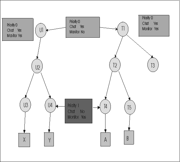

例 2: 高優先度の許可
グループ U4 および T4 が作成されたとき、デフォルト・テンプレートが標準許可セットとして受け入れられました。「許可を管理」で U4 と T4 の間に関係を作成し、「チャット」に高優先度の「いいえ」を選択し、「モニター」に高優先度の「はい」を選択します。

1. 高優先度の許可
グループ U4 と T4、およびグループ U1 とグループ T1 の間の許可リンクを示すグループ階層が表示されます。周囲のテキストはその詳細を示しています。
