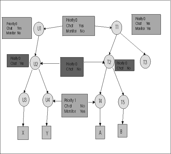

例 4: 優先度値が同一の場合は「いいえ」が「はい」よりも優先されます。
「許可を管理」で、グループ U2 と T2 の間に、許可の優先度が 0 で「チャット」が「いいえ」に設定されたリンクを作成します。
許可リンクの作成

  10. U2 と T2 の標準ポリシーの組み合わせから導出された許可セットおよび値が表示されます。
  11. 「使用可能」チェック・ボックスをクリックすることにより、ポリシーを選択可能にします。
  12. 「チャット」の値を priority 0 No に設定し、「モニター」を priority 0 Yes に設定し、「ガイダンス」、「アクティブ」、および「ファイルの転送」をそれぞれ「はい」に設定します。
  13. 「実行依頼」をクリックします。
1. 優先度値が同一の場合は「いいえ」が「はい」よりも優先されます。
U4 と T4、U2 と T2、および U1 と T1 間のリンクを示すグループ階層が表示されます。
