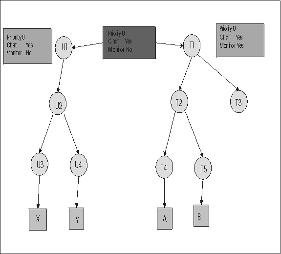

「許可の管理」で U1 と T1 の間にリレーションシップが作成されると、有効になっているすべてのポリシーが優先度 0 に設定されます。優先度 0 の値が指定されている理由は、より高い優先度の許可値が有効になっていないためです。

次の図は、グループ階層と許可リンクを示しています。
1. 優先度 0 の標準許可
グループ U1 とグループ T1 の間の許可リンクを示すグループ階層が表示されます。
