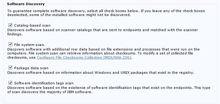

  4. 完全なソフトウェア検出を確実に行うには、 「ソフトウェア・ディスカバリー」」セクションの下のすべてのタイプのスキャンを選択します。
    スキャンの種類
    スキャナーのタイプによっては、さまざまな種類の情報を検索して、ソフトウェアがインストールされているかどうかを判断したり、その使用状況を測定したりすることができます。一般に、すべてのタイプのスキャンを定期的に実行することをお勧めします。ただし、インポートのパフォーマンスを向上させるために、各種のスキャンを異なるタイミングで実行したり、スキャンのスケジュールを環境内の複数のコンピューターに分散させることを選択できます。詳しくは、こちらを参照してください: ソフトウェア・スキャンのタイプ

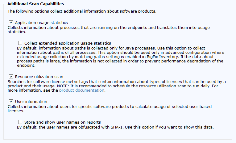

  5. BigFix Inventory レポートでライセンス・メトリック使用状況を表示するには、「追加のスキャン機能」セクションの下で該当するオプションを選択します。
    追加のスキャン機能
    注: リソース使用状況のスキャンでは、.slmtag ファイルに含まれる情報が収集されます。これらの製品のライセンス・メトリック数量は、.slmtag データに基づいており、「すべてのメトリックとすべての IBM メトリック」パネルに報告されます。報告されたデータが正確で最新のものであることを確認するには、リソース使用状況のスキャンを毎日実行するようにスケジュールすることが推奨されます。残りのスキャンを異なる時間に実行する場合は、「ソフトウェア・スキャンの開始」Fixlet を実行して、リソース使用状況のスキャンを個別に実行します。

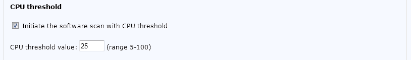

  7. オプション: スキャナーが使用するプロセッサー・リソースの量を制限するために、「CPU しきい値を使用してソフトウェア・スキャンを開始する」を選択します。使用量の制限を 5 から 100 の範囲で指定します。
    大きな値を指定すると、それに比例して使用量の制限が高くなります。例えば、75 を指定すると、スキャナー・プロセスはターゲット・コンピューターの処理能力を平均 75% 使用します。
    重要: しきい値を設定しても、CPU 使用量が常に指定値を下回っていることは保証されません。その値前後で変動し、その値を超過することも、下回ることもあります。一時的なピークも予期されます。
    Mac OS X 10.0.10BigFix Inventory 10.0.10 以降では、CPU しきい値を使用して、Mac OS X でソフトウェア・スキャンの開始プロセスの優先度を下げます。CPU しきい値を有効にしないと、このプロセスは優先度レベル 0 で実行されます。値を設定する場合 - Mac OS の優先度レベルは、次の式に従って計算されます。20 - (cpuThreshold/5)つまり、50 に設定すると、次の優先度レベルが使用されます。10、25: 15、20: 16。
    CPU しきい値
