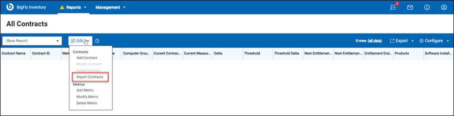

WebUI を使用したインポート
WebUI を使用してインポートするには、以下のステップを実行します。
- をクリックします。「すべてのコントラクト」ページが表示されます。
- 「編集」をクリックし、ドロップダウンから「コントラクトのインポート 」を選択します。「CSV ファイルからのコントラクトのインポート」ダイアログ・ボックスが表示されます。
- CSV ファイルを選択して「インポート」をクリックします。
