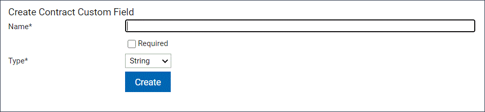

  3. 「コントラクトのカスタム・フィールドの作成」ペインで該当のフィールドの名前を入力し、契約のためにそのフィールドが必須であるかどうかを指定し、要求される入力のタイプを選択します。
    「コントラクトのカスタム・フィールドの作成」方法を示すイメージ。
