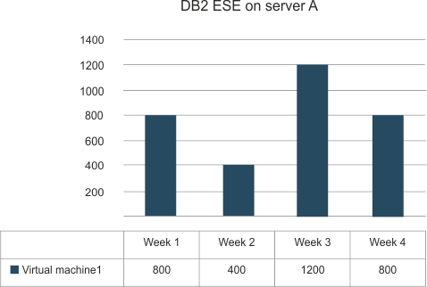

例 1: 1 つの仮想マシンを含む単一サーバーの上限基準点の例
この例では、単一の仮想マシンに DB2 がインストールされています。このマシンの構成は時間の経過とともに変化するため、DB2 が使用できるプロセッサー・コアの数も週ごとに変化します。DB2 は、以下の数の PVU を消費します。
  • 第 1 週に 800 PVU
  • 第 2 週に 400 PVU
  • 第 3 週に 1,200 PVU
  • 第 4 週に 800 PVU
この 4 週間の期間における DB2 の上限基準点は、3 週目に 1,200 PVU で発生しています。

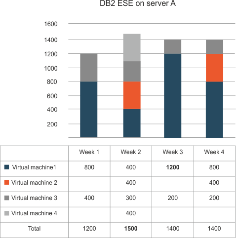

例 2: 4 つの仮想マシンがあり、CPU オーバーコミットメントがない、単一サーバーの上限基準点
この例では、4 つの仮想マシンがあり、その構成が時間の経過とともに変化する、1 つのサーバーを示しています。これらのマシンはプロセッサー・コアを共有せず、キャッピングは必要ないものとします。PVU のサーバー・レベルの使用状況は、各仮想マシンで DB2 によって使用される PVU の合計です。
単一の仮想マシンのピーク値は、1,200 PVU で、第 3 週目に発生します。ただし、すべての仮想マシンに DB2 がインストールされているため、すべての仮想マシンの値を追加して、上限基準点を計算する必要があります。この 4 週間の期間における DB2 の上限基準点は、2 週目に 1,500 PVU で発生しています。
4 つの仮想マシンを含む単一サーバーの上限基準点。

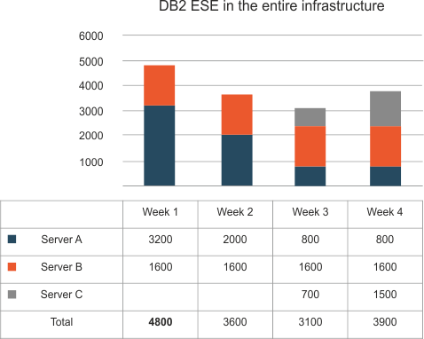

例 3: インフラストラクチャー全体の上限基準点
この例では、多数の仮想マシンを持つ 3 つのサーバーがあります。インフラストラクチャー・レベルの PVU 使用状況は各サーバー上で DB2 によって使用される PVU の合計であり、各サーバーの使用状況はそのサーバーに存在する各仮想マシン上で DB2 によって使用される PVU の合計です。
この 4 週間の期間における DB2 の上限基準点は、1 週目に 4,800 PVU で発生しています。
インフラストラクチャー全体の上限基準点。
