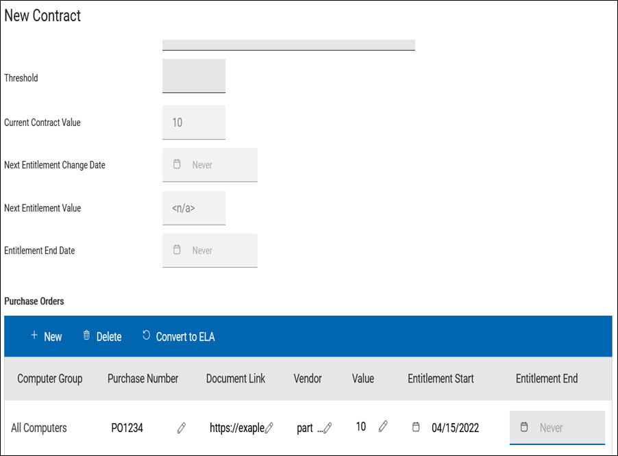

契約では、注文書を管理できます。各契約に、該当する 1 つまたは複数の注文書、そのライセンス・メトリック値、および資格の開始時と終了時(オプション)を追加できます。
