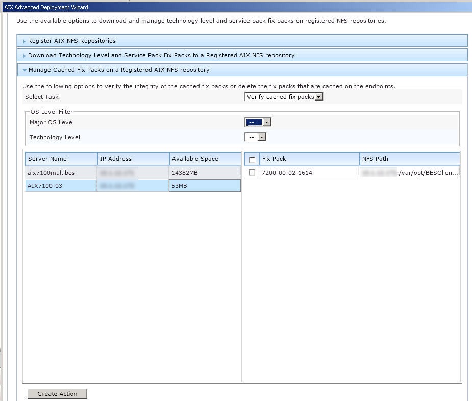

  4. 「キャッシュ済みフィックス・パックの検証 (Verify cached fix packs)」を選択します。
    登録済みの NFS リポジトリー、各リポジトリーに保管されているフィックス・パック、および NFS フォルダーの実際のロケーションに関する情報を表示できます。
    注: NFS パスをコピーして、NFS マウントのフィックス・パックを適用する際にダイアログに貼り付けることができます。
    1. 登録済みの AIX NFS リポジトリーでのキャッシュ済みフィックス・パックの検証
