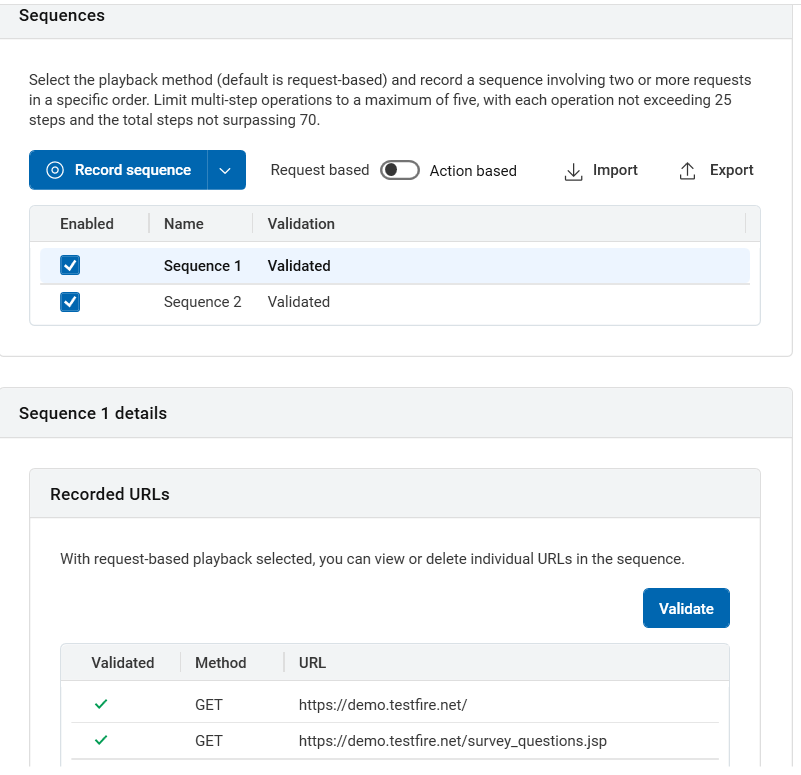

    這時序列會出現在序列窗格中。序列會自動依序命名:「序列 1」、「序列 2」等名稱。您可以透過垂直三點功能表的重新命名選項,在名稱欄位中輸入新名稱來重新命名。
    您也可以使用切換按鈕變更播放方式。
    • 要求型播放(預設)從紀錄傳送原始 HTTP 要求。這種方法通常較快。
      「要求型」視圖中的範例序列
    • 動作型播放會重播使用者的按一下和按鍵內容。選取此方法的原因可能是由於網站包含大量的 JavaScript,或是當您嘗試驗證要求型播放中的部分要求時,它們標示了紅色的 X。這個方法會增加掃描時間。
      「動作/要求型」視圖中的範例序列

  4. 按一下驗證
    AppScan 隨即重播序列,然後每一個成功重播的要求或動作旁邊都會出現一個綠色勾號。如果要求或動作不成功,則它旁邊會出現紅色 X。
