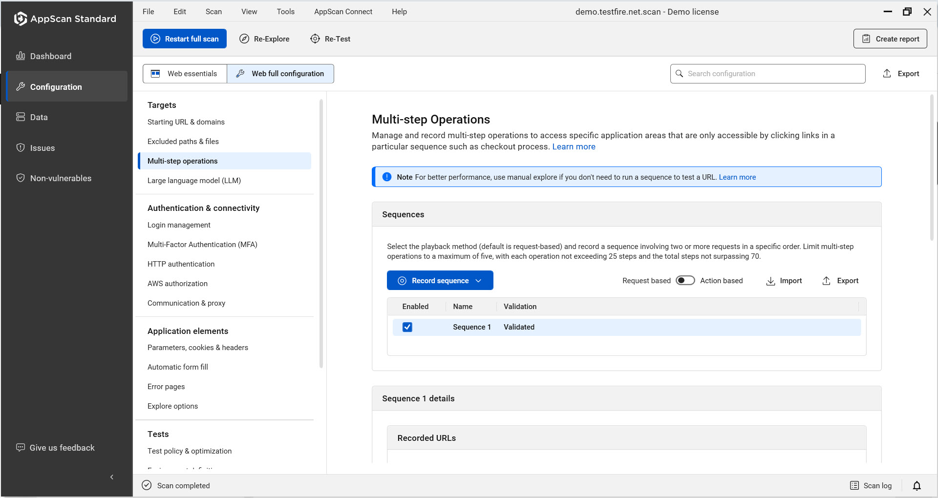

設定
詳細資料
序列
記錄序列
按一下會記錄新的序列。如果您已配置登入詳細資料,可以按一下向下箭頭來選取。如需相關資訊,請參閱使用瀏覽器記錄序列
播放方法
當您記錄多步驟作業時,AppScan 會記錄動作和要求。您可以選取其中的哪些項目將用於掃描:
要求型播放
從紀錄傳送原始 HTTP 要求。這種方法通常較快。
動作型播放
重播使用者的按一下和按鍵內容。選取此方法的原因可能是由於網站包含大量的 JavaScript,或是當您嘗試驗證要求型播放中的部分要求時,它們標示了紅色的 X。這個方法會增加掃描時間。
要求型播放為預設方法。
註:
如果您載入在不支援動作型播放的 AppScan 版本中所記錄的序列,則即使已選取動作型播放,仍會針對該序列使用要求型播放。
註:
如果您針對多步驟作業選取「動作型」播放,您也必須選取「動作型」作為登入方法。如有必要,再次記錄「登入」序列(請參閱 登入管理)。
註:
若您在錄製時遇到問題,請在工具 > 選項 > 進階中,將 Gui.RecordUserActionsInExternalBrowser 設定為 False,以停用動作型錄製,然後再試一次。
匯入
匯入從不同掃描匯出的序列(SEQ 檔案)。
匯出
將選取的序列匯出為 SEQ 檔案,以用於不同的掃描。
序列清單
列出此掃描的所有已記錄的多步驟作業。
序列名稱
「序列清單」中所選取的序列名稱。每一個項目旁邊的勾選框指出是否已針對此掃描啟用序列。
三點功能表中的可用選項:
驗證
按一下以檢查序列是否有效。AppScan 會重播序列,如果有任何要求收到與原始不同的回應,則會標示紅色的 X,指出將不會測試這些要求。
提示:
要求收到不同回應的常見原因是存在需要被定義的動態序列變數,請參閱序列變數。如果不是這個問題,且網站包含 JavaScript,則對於動作型播放的變更可能會提供更好的結果。
重新命名
重新命名所選的序列。
刪除
從目前掃描中刪除已選的序列。
序列詳細資料
驗證 按一下以檢查序列是否有效。只有在驗證後,疑難排解選項才會啟用。
錄製的 URL
顯示所選序列中的鏈結或動作。
已驗證
綠色勾號指出 URL 已驗證。未驗證的 URL 旁邊會顯示紅色 X 號。
測試
表示此 URL 是否會自行測試(以及在「多步驟作業」中測試)。選項為「是/否」。如果要變更設定,請用滑鼠右鍵按一下 URL,然後選取測試/不測試。即使您選取「否」,URL 仍會在「多步驟作業」程序中播放。
播放序列
(僅套用至測試的 URL)指出序列中先前的步驟是否會在每次測試此 URL 時重播。選項為「是/否」。如果要變更設定,請用滑鼠右鍵按一下並選取執行測試要求前先播放序列 > 是/否
此處檢視三點功能表下的各項選項。
在序列重播之前登入(Y)
如果已選取,每次播放「多步驟作業」時,AppScan 都會先登入。如果您在多步驟作業程序中記錄登入,則此選項會遭到清除。
允許播放最佳化
(僅要求型播放)選取之後(預設值),AppScan® 會試圖避免不必要的播放以最佳化掃描時間。除非您發現 AppScan® 因為播放最佳化而遺漏應用程式的若干部分,否則,不應停用這個設定。掃描日誌可協助進行這項判斷。
以單一執行緒模式測試
AppScan® 如果不需要在中間重播某個序列,有可能同步傳送兩個以上的要求。如果這會造成遺漏應用程式的若干部分,請選取這個勾選框。
序列變數
列出記錄序列時所收到的變數,並指出 AppScan® 判斷應該追蹤的變數。這些有可能是階段作業 ID 或其他變數。您可以變更這份清單中的變數狀態,來改善 AppScan® 處理這些變數的方式(如需詳細資料,請參閱 序列變數)。
