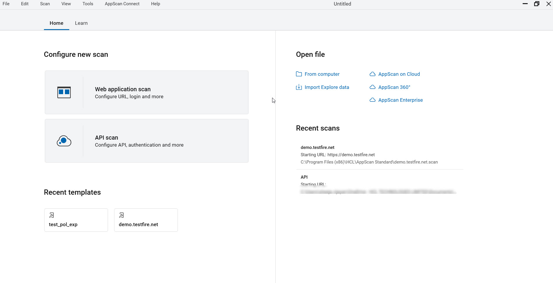

首頁畫面
說明您載入 AppScan Standard 時所開啟的主畫面可用的選項。
當您開始時,主畫面會開啟,並使掃描設定程序更容易進行。
主畫面影像
1. 主畫面選項
區域 功能
設定新的掃描 針對下列類型的掃描,開啟具有所選預設值的「配置」視圖:
  • Web 應用程式掃描:配置起始 URL 和網域、登入管理以及「測試原則和最佳化」,然後開始掃描。
  • API 掃描:配置 API 類型和探索方法(選擇性地新增 Postman 集合檔案)、登入管理以及「測試原則和最佳化」,然後開始掃描。

最近的範本 範本是已儲存的掃描配置。這個區域會列出您最近開啟的掃描範本,因此您可以直接將其開啟,作為配置新掃描的基礎。
最近的掃描 列出最近開啟的掃描及其基本詳細資料,讓您可以直接將其開啟。
