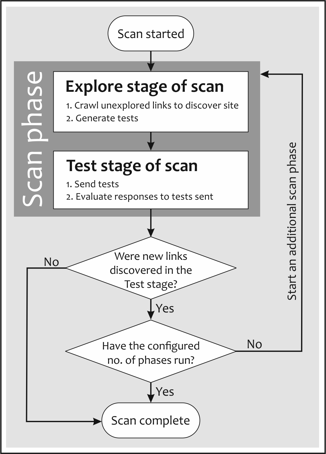

階段
實際上,「測試」階段經常會顯示網站內的新鏈結,以及更多潛在的安全風險。因此,在完成第一「回合」的「探索」和「測試」之後,AppScan 會自動開始第二「回合」來處理新的資訊。如果第二回合期間發現新鏈結,便會執行第三回合,依此類推。
完成所配置的掃描回合數目(使用者可以配置;預設值是 4 次)之後,掃描便告停止,使用者可以使用完成的結果。
掃描流程
下圖說明自動掃描流程的階段和回合。請注意,這項程序不需要使用者採取任何動作,但您可能發現 AppScan® 日誌中有提到它們。
