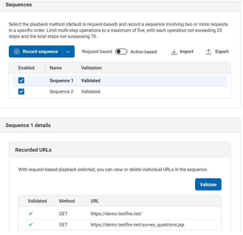

    シーケンスが「シーケンス」ペインに表示されます。シーケンスは、順に「Sequence 1」、「Sequence 2」などと自動的に名付けられますが、縦の三点メニューにある「名前変更」オプションを使用して、「名前」フィールドに入力することで名前を変更できます。
    オプションで、トグル・ボタンを使用して再生方法を変更できます。
    • 要求ベースの再生 (デフォルト) は、生の HTTP 要求を記録から送信します。一般的に早いのはこちらの方法です。
      要求ベース・ビューのサンプル・シーケンス
    • アクション・ベースの再生は、ユーザーのクリックおよびキー・ストロークを再生します。この方法を選択するのは、サイトに大量の JavaScript が含まれている場合や、要求ベースの再生に含まれている要求を検証した際に、その一部に赤色の X でマークが付けられた場合などです。この方法では、スキャン時間が長くなる可能性があります。
      ActionRequest ベース・ビューのサンプル・シーケンス

  4. 「検証」をクリックします。
    AppScan がシーケンスを再生し、正常に再生された各要求またはアクションの横には緑色のチェック・マークが表示されます。要求またはアクションが正常に完了しない場合、その横に赤色の X が表示されます。
