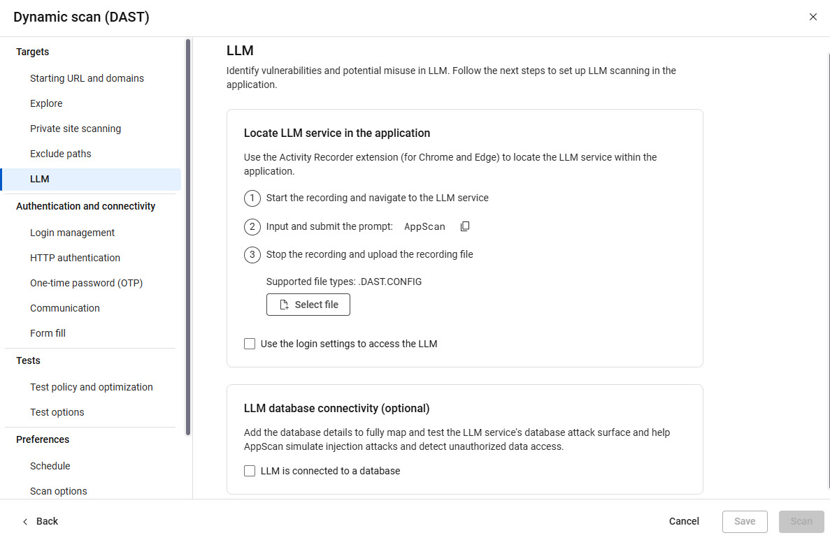

  7. ターゲット: LLM
    アプリケーションで大規模言語モデル (LLM) 機能を動的にテストして、機密情報の漏えい、プロンプトインジェクションなどの重要な脆弱性を検出します。
    LLM 認証オプションを表示しているスキャン構成
    設定
    オプション
    アプリケーションで LLM サービスを探します。
    • 画面に表示される手順に従います。記録の準備ができたら、「ファイルの選択」をクリックして LLM 記録をアップロードします。詳しくは、「AppScan LLM セキュリティー・スキャンの構成と実行」を参照してください。
    • 「LLM にアクセスするためのログイン設定の使用」: このチェックボックスをオンにすると、ASoC でログイン管理設定を使用して LLM にアクセスできます。
    LLM データベース接続 (オプション) 「LLM がデータベースに接続されている」チェックボックスをオンにし、接続されているデータベーステーブルの名前を入力して、LLM サービスのデータベース攻撃対象領域を完全にマッピングしてテストします。AppScan はこの情報を使用して、インジェクション攻撃をシミュレートし、不正なデータ・アクセスを許可する可能性のある脆弱性を特定します。

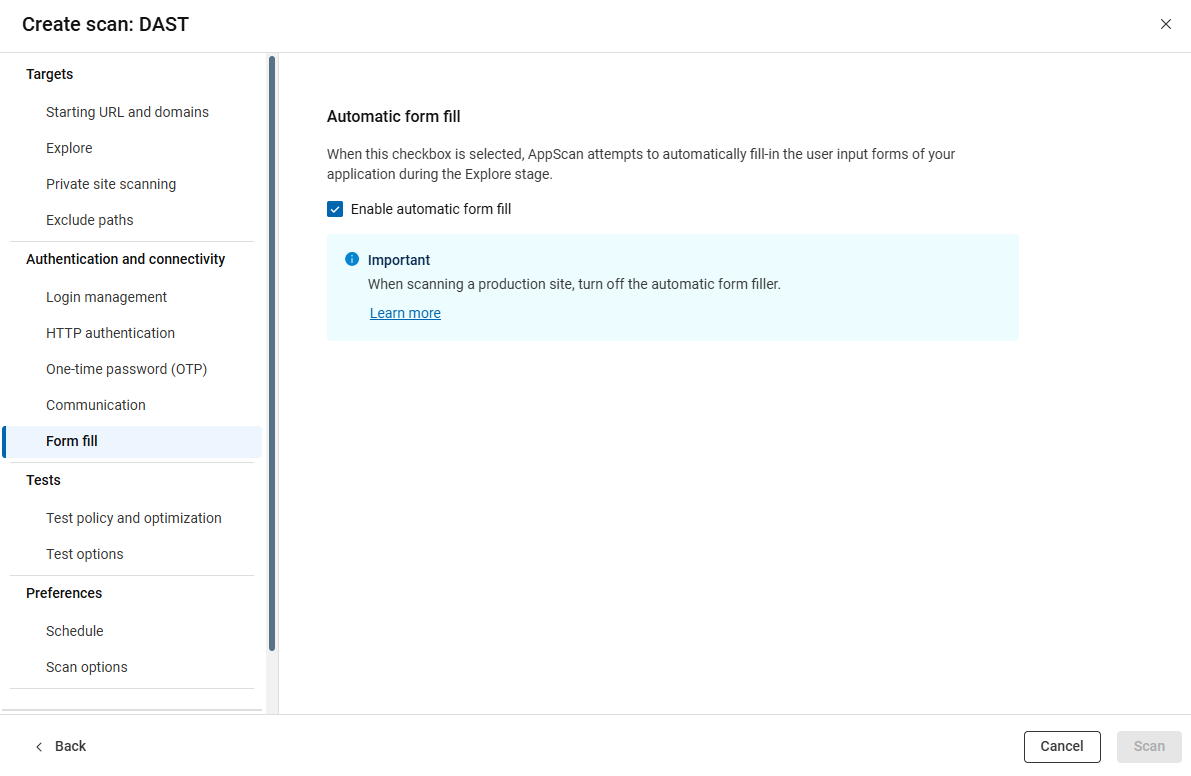

  12. 認証と接続: フォームの入力
    ASoC がスキャンの探索段階でユーザー入力フォームに自動的に入力するかどうかを選択します。
    設定
    オプション
    フォームの自動入力
    ASoC AppScan Standard のデフォルトのフォーム入力パラメーター値を使用して、サイトでフォームの入力および送信を行います。
    重要:
    実稼働中のサイトをスキャンする場合は、この機能を無効にすることをお勧めします。詳細については、次を参照してください。 ライブ実動サイトをスキャンするときに、どのような変更を行う必要がありますか?
    注:
    自動フォーム入力をオフにして、AppScan on Cloud でスキャンすると、ログイン管理データを除く、フォームに入力されたすべての情報が削除されます。AppScan はスキャン中、自動的にフォームに入力しません。このスキャンを AppScan Standard にインポートすると、自動フォーム入力が有効になりますが、ログイン管理を除くフォーム入力データは空になります。
