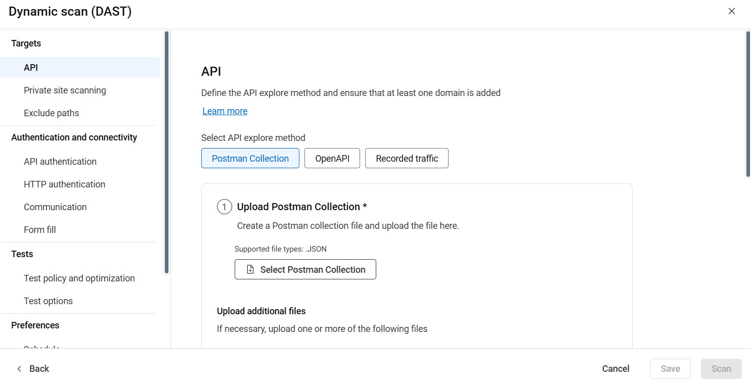

  3. API
    設定
    オプション
    Postman コレクションまたは OpenAPI のアップロード、または記録のアップロード
    API 探査方法を使用して、Postmanファイル、OpenAPI 仕様ファイルまたは URL (ベース URL を含む)、またはトラフィックの記録をアップロードできます。
    AppScan on Cloud は、ファイルのアップロードを 2GB に制限します。

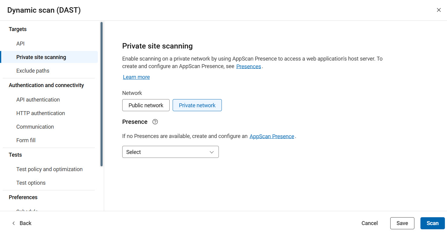

  4. ターゲット: プライベート・サイトのスキャン
    パブリック・サイト・スキャンがデフォルトです。サイトがインターネットで利用できない場合は、「プライベート・ネットワーク」をクリックします。接続されている Presence のリストから Presence を選択します。 API 設定でのプライベート・サイトのスキャン・オプションの表示
    AppScan Presence をまだ作成していない場合は、「Presence」のリンクをクリックし、「AppScan Presence の作成」を参照してただちに作成できます。

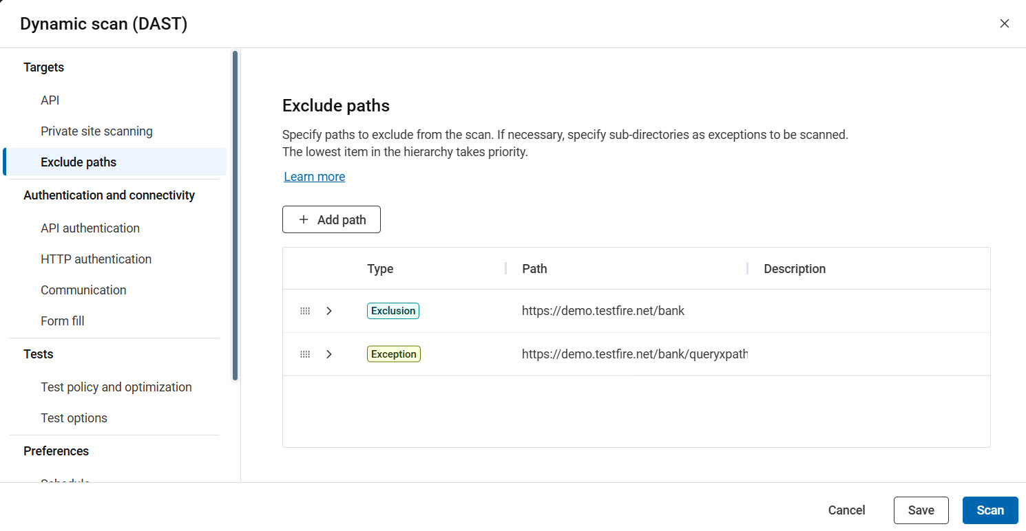

  5. ターゲット: 除外するパス
    API 内の特定のパスをスキャンから除外します。URL (絶対パス。クエリーを含む場合がある) または正規表現を「除外するパス」リストに追加することにより、自動探査ステージの有効範囲をフィルタリングできます。これを行う理由として考えられることは以下のとおりです。
    • まだ開発中であり、問題があることがわかっていて、現時点ではスキャンしたくない。
    • 問題がない ことがわかっており、スキャン時間を削減したい。
    • スキャンをアプリケーションの特定の部分に制限することにより、スキャン時間を削減する。
    除外するパスの例外として特定のパスをスキャン対象に含めることもできます。
    除外パスを表示する API スキャン設定
    設定
    オプション
    + パスを追加
    リストの下にオプションが表示され、スキャンの除外または例外としてパスを追加します。
    除外 リストに含まれるパスがスキャンから除外されます。除外になるように構成されたパスに一致するリンクがフィルタリングされ、スキャンから除外されます。
    • パス: パスまたは正規表現を入力します。パスが正規表現の場合は、「RegEx」トグル・ボタンを選択します。
    • 説明 (省略可能): 「除外するパス」リストに表示する説明を追加します。
    • 除外: 除外を追加するには、このラジオ・ボタンを選択して「追加」をクリックします。例外を定義しない限り、リストされたパスとそのサブディレクトリーはスキャンから除外されます。
    例外 リストの上方で除外されたパス内にある特定のディレクトリーまたはファイルを含める場合に使用します。
    • 例外: リストの上位で除外されたパス内の特定のディレクトリーに例外を追加するには、このラジオ・ボタンを選択して「追加」をクリックします。リストされたパスはスキャンの対象になります。例外を有効にするには、除外の下に表示する必要があることに注意してください。
    注:
    • 例外は、除外されたパス内にあるディレクトリーまたはファイルを含める場合にのみ使用します。例えば、https://demo.testfire.net/bank を除外した場合、https://demo.testfire.net/bank/queryxpath.jsp を例外としてリストの下方に追加すると、そのサブディレクトリーをスキャンに含めることができます。
    • スキャンの探査ステージとテスト・ステージの間で除外を追加する場合、AppScan は除外されたパスが探査されたとしても、テストを行いません。
    • リスト内の 2 つの項目の間に矛盾がある場合、下の方の 項目が優先されます。リスト内の項目をクリックしてドラッグし、上下に移動して、必要に応じて項目の順序を調整します。

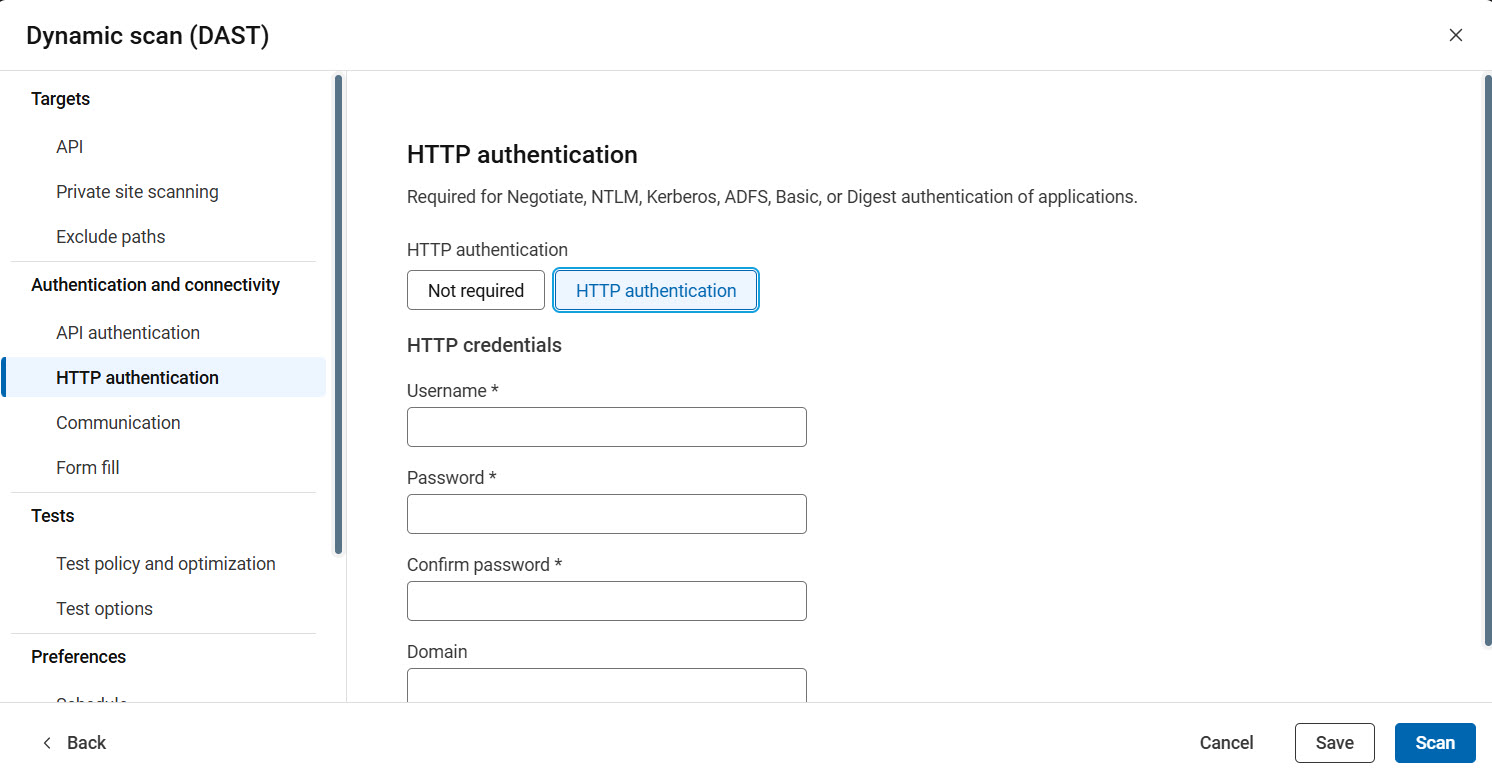

  7. 認証と接続: HTTP 認証
    ログイン情報のほかに、アプリケーションが HTTP 認証 (Negotiate、NTLM、Kerberos、ADFS、Basic、または Digest) を必要とするかどうかを指定します。ASoC をスキャン中に使用するために、「ユーザー名」、「パスワード」、および「ドメイン」(オプション) に入力します。
    API 設定での HTTP 認証オプションの表示

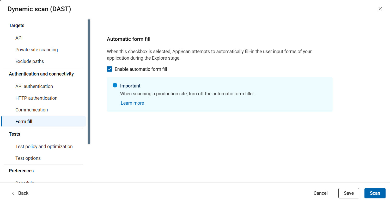

  9. 認証と接続: フォームの入力
    有効にすると、ASoC が AppScan Standard のデフォルトの自動フォーム入力パラメーターを使用して、スキャン中に自動的にフォームに入力します。ポリシーは、ウィザードでは変更できません。API 設定でのフォーム入力有効化オプションの表示
    設定
    オプション
    フォームの自動入力
    ASoC AppScan Standard のデフォルトのフォーム入力パラメーター値を使用して、スキャン中にフォームの入力および送信を行います。
    注:
    自動フォーム入力をオフにして、AppScan on Cloud でスキャンすると、ログイン管理データを除く、フォームに入力されたすべての情報が削除されます。AppScan はスキャン中、自動的にフォームに入力しません。このスキャンを AppScan Standard にインポートすると、自動フォーム入力が有効になりますが、ログイン管理を除くフォーム入力データは空になります。

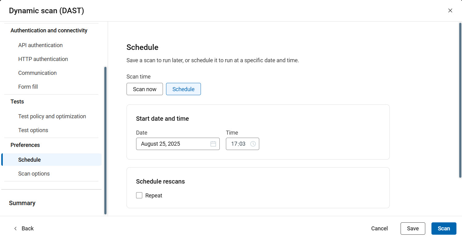

  12. 設定: スケジュール
    スキャンを実行するタイミング (今すぐ、後で、またはスケジュール) を指定します。API 設定でのスケジュール・オプションの表示
    設定
    オプション
    すぐにスキャン
    セットアップとレビューが完了するとすぐにスキャンが実行されます。
    後のために保存
    設定は、完了すると保存されます。後でスキャンを実行できます。
    スケジュール
    設定が保存され、1 つ以上のスキャンが設定済みとして実行されます。
    1. 日時を選択する。これらの値はマシンで設定されているタイム・ゾーンに従って入力しますが、ユーザー・インターフェースに表示される時刻は UTC に変換されることに注意してください。
    2. スキャンを複数実行するには、「繰り返し」を選択して、以下を選択します。
      • 毎日: 日単位の間隔 (1 日から 30 日) を選択します
      • 毎週: 曜日を選択します
      • 毎月: 月単位の間隔を選択し、日付 (数値) または曜日 (最初、2 番目、3 番目、4 番目、最後) を選択します。
      注:
      スケジュール済み時刻になったときに最大数の同時スキャンが実行されている場合は、サブスクリプションで許可されるとすぐにスキャンが開始されます。
    3. 「終了日」(スキャンが実行される最後の日付) を設定するか、「終了日の削除」をクリックしてスケジュールを無期限に実行します。
