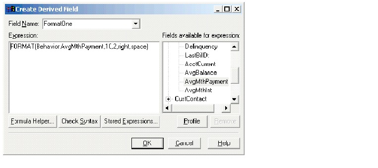

L'exemple ci-après définit une zone dérivée à l'aide de FORMAT.

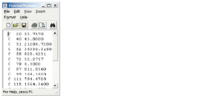

Les exemples ci-après montrent la même zone, AvgMthPayment, dans trois formats.

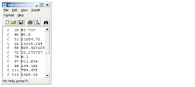

Non formaté :

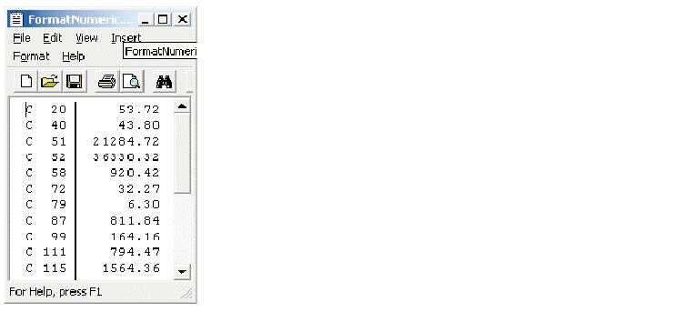

Formaté à l'aide de FORMAT(Behavior.AvgMthPayment,10,2,right,space) :
Formaté à l'aide de FORMAT(Behavior.AvgMthPayment,10,4) :
