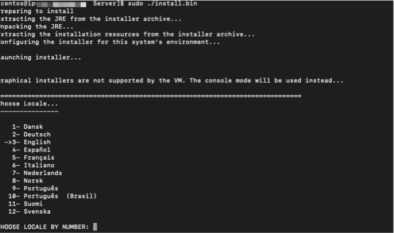

コンソールのインストール手順
ご使用の Linux VM でグラフィカル・インストーラーがサポートされていない場合は、この方法を使用します。

  2. root ユーザーまたは sudo として、 ソフトウェア・パッケージで使用可能なインストール・プログラム ./install を次のコマンドを使用して実行します。
    sudo ./install.bin
  3. ロケール・プロンプトで、サーバー・ロケールを選択します。

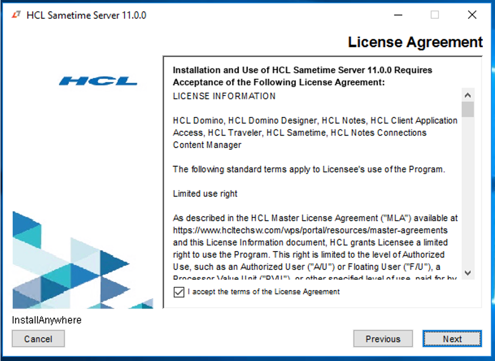

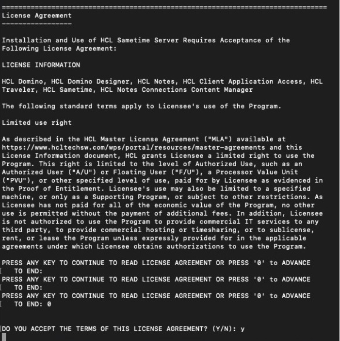

  4. 「ご使用条件」画面で、使用条件を確認し、同意して続行します。

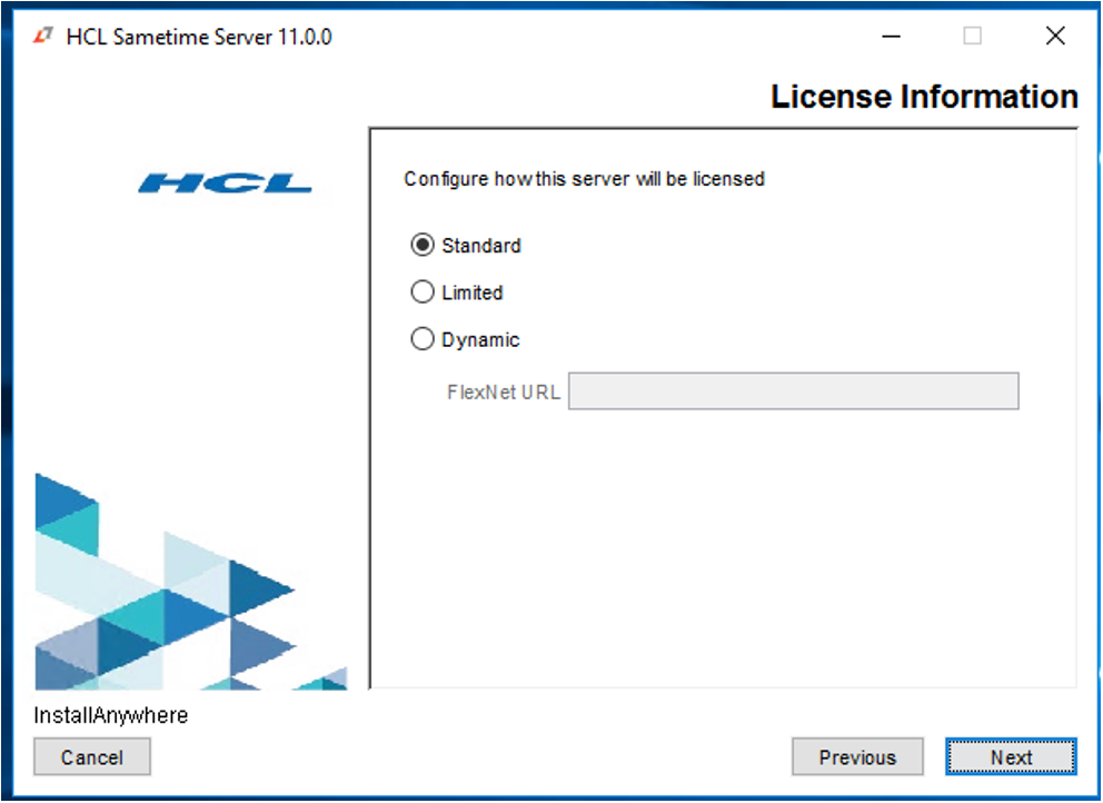

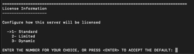

  5. 「ライセンス情報」画面で、インストールするライセンスのタイプを選択します。HCL Sametime の場合は、「制限付き」を選択します。HCL Sametime プレミアムの場合は、「標準」を選択します。「動的」を選択しないでください。

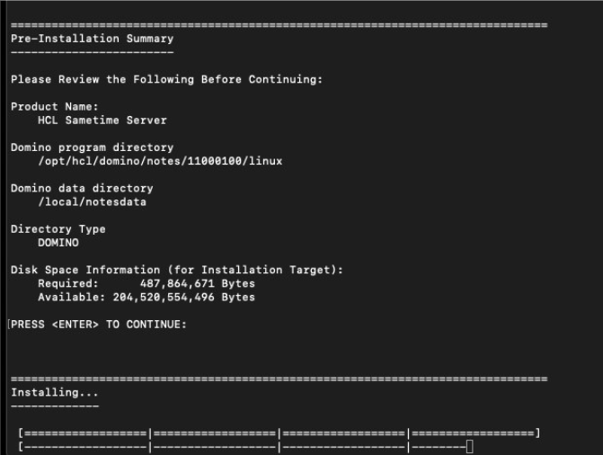

  6. 「インストール前の要約」画面で選択内容を確認し、選択内容が正しいことを確認します。Enter キーを押して続行します。

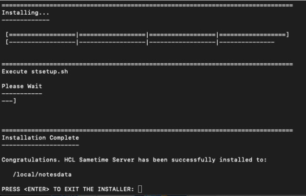

  7. 「インストール完了」画面で、Enter キーを押してインストーラーを終了します。

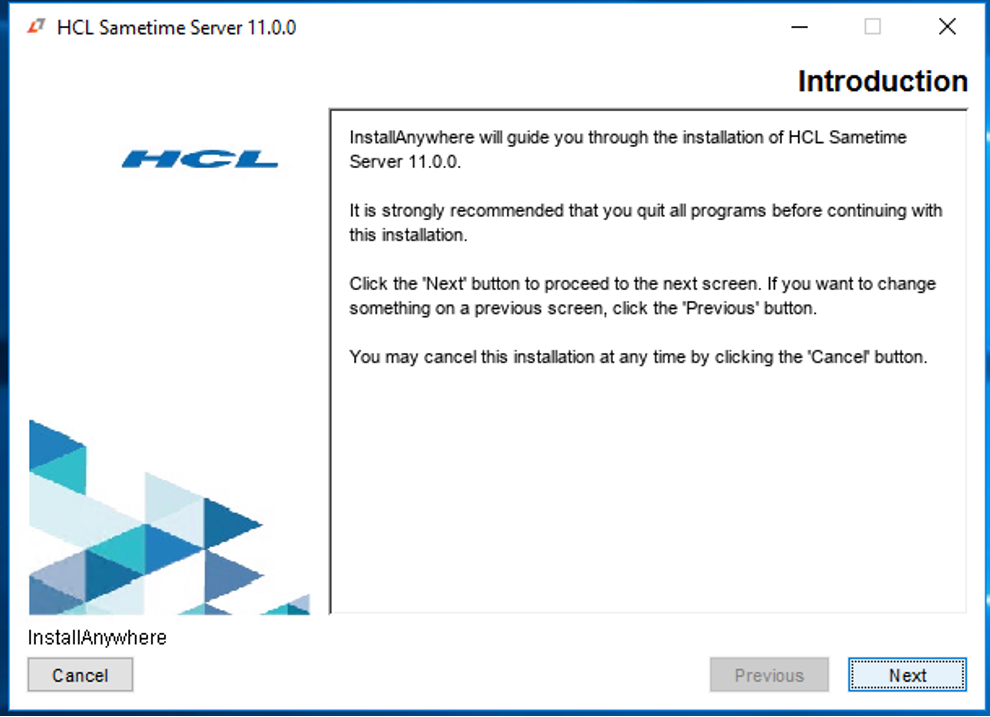

  1. HCL Sametime コミュニティー・サーバーをインストールするコンピューターで、InstallAnywhere インストール・シールドがインストール・プロセスをガイドします。「次へ」をクリックします。

  2. ご使用条件の画面が表示されます。「次へ」をクリックします。

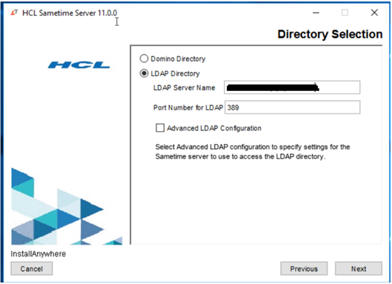

  3. 使用するディレクトリータイプを選択します。
    • ローカル Domino ディレクトリーを使用している場合は、「次へ」をクリックします。
    • 「LDAP ディレクトリー」 ラジオ・ボタンを選択した場合。
      • 「LDAP サーバー名」テキスト・ボックスに、LDAP サーバーのホスト名を入力します。
      • 「LDAP のポート番号」テキスト・ボックスに、LDAP サーバーの適切なポートを入力します。
    • 「次へ」をクリックします。
  4. ライセンス情報」画面でラジオ・ボタン・オプションを選択して、ライセンスを構成します。「次へ」をクリックします。
    注: ライセンスに応じて、 「標準」 または 「制限付き」 のいずれかを選択できます。現在、このリリースでは flex net URL を入力できる動的モデル・オプションはサポートされていません。

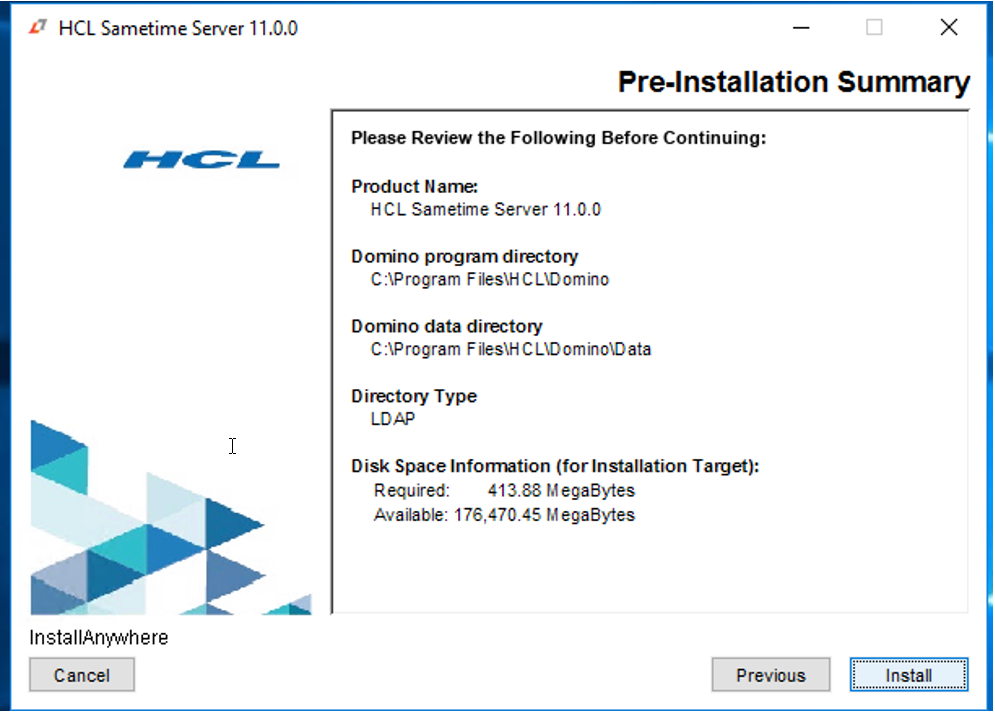

  5. インストール前の概要」が表示されます。「インストール」をクリックします。

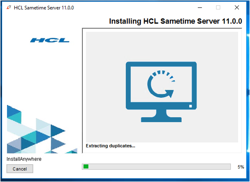

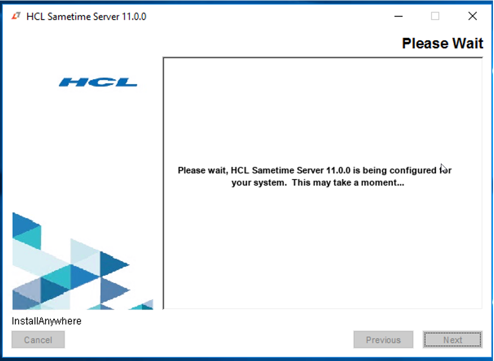

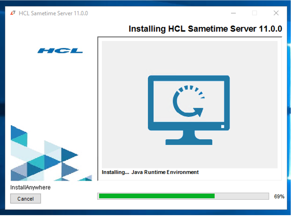

  6. インストールを開始します。

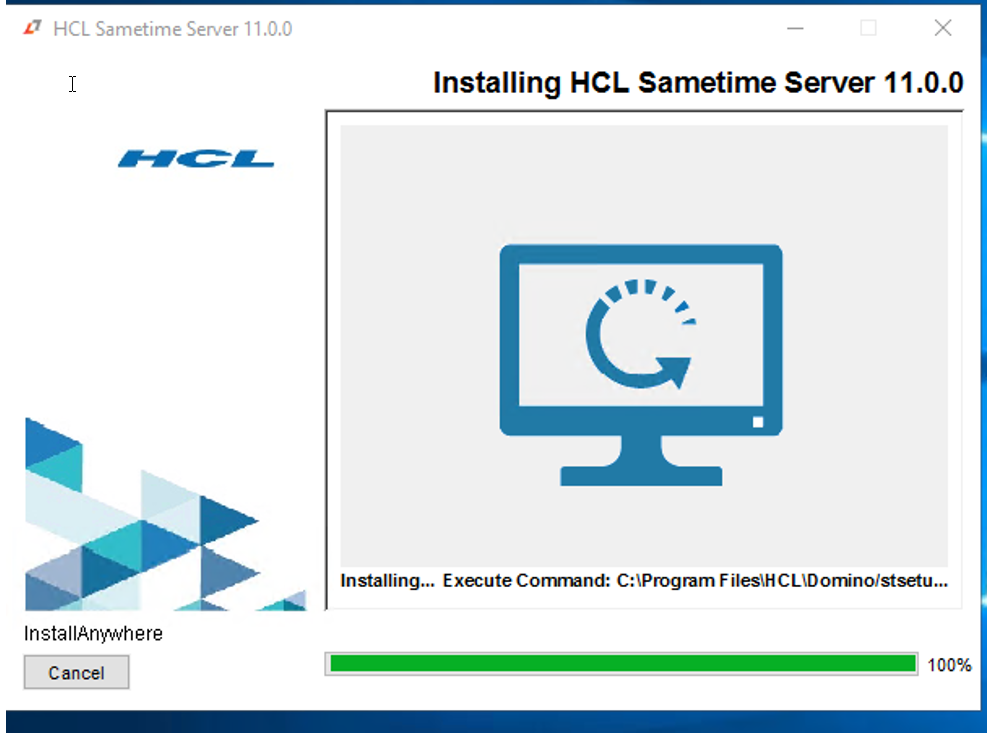

  7. インストールがエラーなしで実行されたのを確認します。

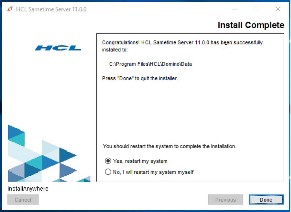

    注: インストールを完了するには、システムを再始動する必要があります。「はい」のラジオ・ボタンを選択し、システムを再始動してから「完了」をクリックします。
  8. インストールが完了しました。
    注: Sametime コミュニティー・サーバー を起動するには、Notes ユーザーとして、Domino データ・ディレクトリーにある「ststart」スクリプトを使用します。
