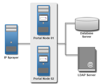

Diagramme de topologie
La topologie de la machine de secours en veille inclut un cluster de portail, un serveur de base de données et un serveur de registre d'utilisateurs. Le cluster comprend deux noeuds. Le second est utilisé uniquement lorsque le noeud principal échoue.
Diagramme topologique d'une configuration de machine de secours en veille
