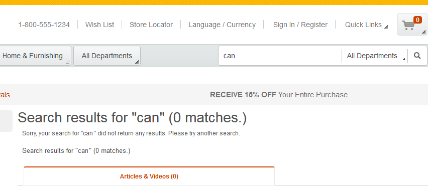

  1. Dans la vitrine, recherchez la chaîne "can". Vous devriez voir un résultat similaire à ce qui suit :

Recherchez à nouveau la chaîne "peut" dans la vitrine. La recherche ne doit renvoyer aucun résultat.
