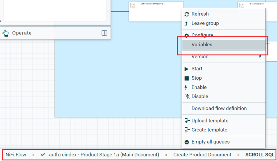

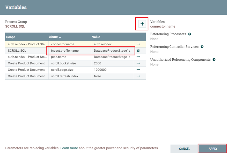

    • Ouvrez votre interface utilisateur NiFi et accédez à Flux NiFi > auth.reindex - Product Stage 1a (Document principal) > Créer un document de produit > SCROLL SQL.
    • Cliquez avec le bouton droit de la souris sur la zone de conception vide et cliquez sur Variables.
    • Créez une variable avec le nom ingest.profile.name et la valeur DatabaseProductStage1a. Cliquez sur le bouton Appliquer.
    • Redémarrez le conteneur NiFi.

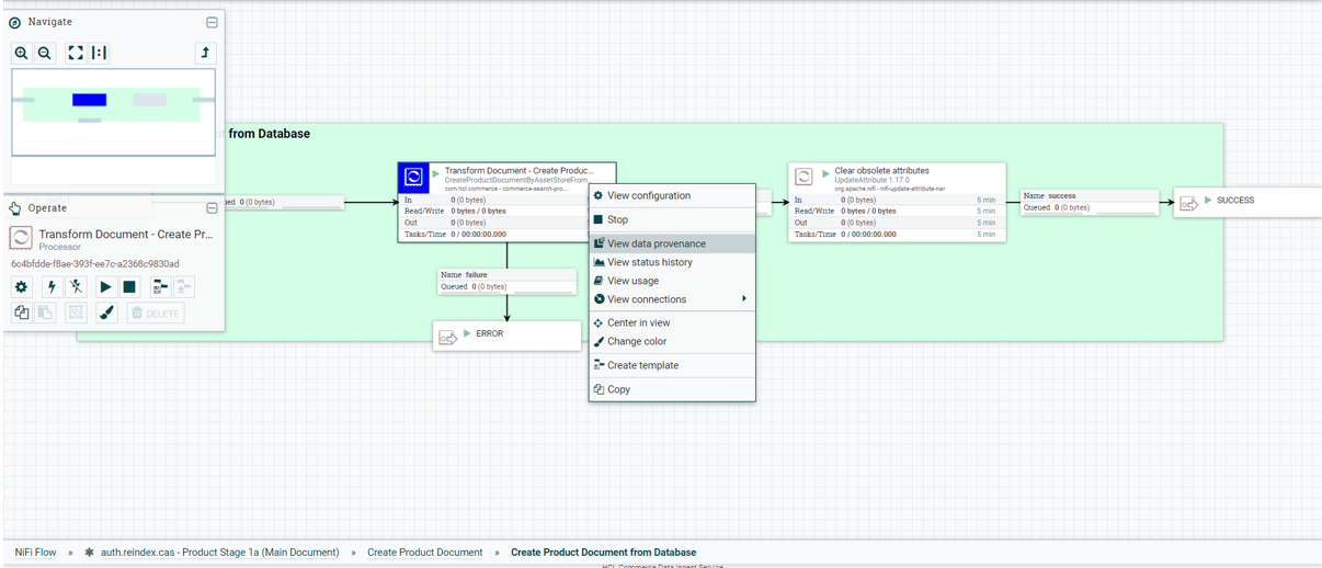

      Accédez à Flux NiFi > auth.reindex - Product Stage 1a (Document principal) > Créer un document produit > Créer un document produit à partir de la base de données. Cliquez avec le bouton droit de la souris sur Transformer un document > Créer un produit à partir de la base de données > Afficher la provenance des données.

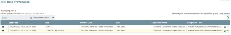

    • Cliquez sur l'icône Afficher les détails pour CONTENT_MODIFIED sous la colonne Type.
    • Sélectionnez l'onglet Contenu dans la boîte de dialogue Evénement de provenance et cliquez sur le bouton Afficher.

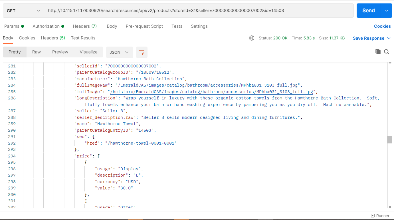

    • Test 1 : Vérifiez que la réponse du nœud final de requête de recherche suivant extrait seller_description.raw pour le profil HCL_findCatalogEntrySKUs.
      Eexécutez la commande GET suivante à l'aide d'un client REST.
      GET http://QUERY_HOST:QUERY_PORT/search/resources/api/v2/products?storeId=31&seller=7000000000000007002&id=14503

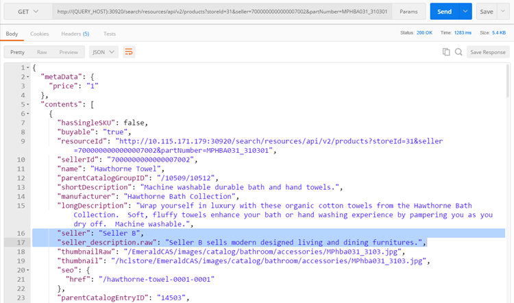

    • Test 2 : Vérifiez que la réponse du nœud final de requête suivant extrait seller_description.raw pour le profil HCL_V2_findProductByPartNumber_Details.
      GET http://QUERY_HOST:QUERY_PORT/search/resources/api/v2/products?storeId=31&partNumber=MPHBA031_3103&seller=7000000000000007002
