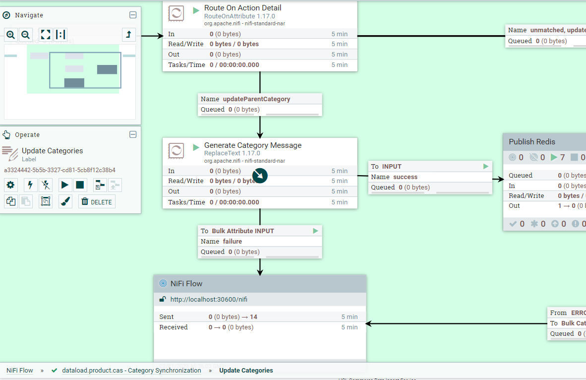

  1. Dans la figure 1 en bas de l'écran, accédez à Flux NiFi > dataload.product.cas - Synchronisation de catégories > Mettre à jour les catégories.

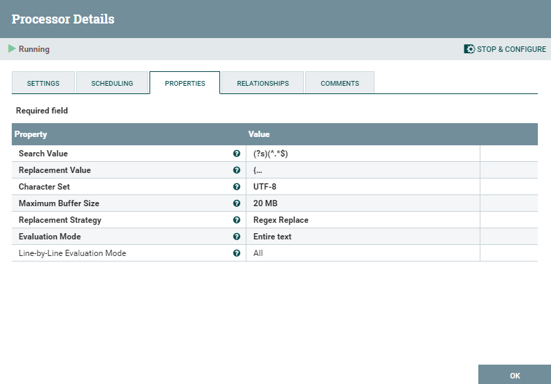

  2. Dans la figure 1, cliquez avec le bouton droit de la souris sur Générer un message de catégorie et sélectionnez Afficher la configuration, puis cliquez sur l'onglet Propriétés. L'écran suivant s'affiche.
  3. Sous l'onglet Propriétés, vous pouvez modifier la valeur de la propriété dans Taille maximale de la mémoire tampon de 20 Mo à une taille souhaitée conformément à l'exigence et cliquer sur le bouton OK.
L'augmentation de la taille maximale de la mémoire tampon de 20 Mo à la taille souhaitée résout les problèmes de chargement de données.
