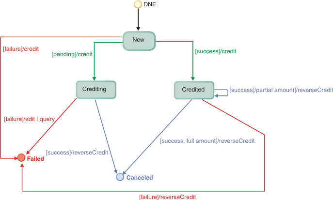

Machine d'état du crédit
Le diagramme suivant montre la machine d'état pour un crédit tel qu'utilisé par Contrôleur des plug-in de paiement. Il décrit comment un crédit se déplace d'un état à l'autre lorsque des transactions financières, des requêtes ou des modifications externes sont effectuées au niveau d'un paiement et comment les plug-ins de paiement sont utilisés pour traiter les transactions de paiement. L'état du crédit persiste dans la table PPCCREDIT.
Ce diagramme montre la machine d'état du crédit. Le texte suivant le diagramme décrit l'illustration.
  • Lorsqu'il vient d'être créé (Nouveau), un crédit peut uniquement être la cible d'une transaction financière de crédit.
  • Lorsque son état est Crediting, la seule transaction financière possible est reverseCredit. En cas de succès, l'état du crédit passe à Canceled. L'état du crédit peut également passer à Credited par une mise à jour de requête ou par une opération de modification explicite effectuée par le Contrôleur des plug-in de paiement. Les opérations de modification sont courantes pour les transactions de paiement hors ligne et dans les situations de délai d'attente.
  • Lorsqu'il est dans un Credit, un crédit peut être annulé par un reverseCredit complet (le montant total crédité est annulé). Avec une transaction reverseCredit partielle (le montant à annuler est inférieur au montant total crédité), l'état du crédit reste défini sur Credited.
  • Lorsqu'une transaction financière échoue, l'état du crédit passe à Failed.
  • Les états de fin des crédits sont Failed et Canceled.
