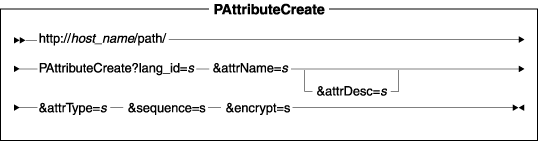

Structure de l'adresse URL
http:// host_name/path/
Nom hôte entièrement qualifié de votre serveur HCL Commerce Server et du chemin de configuration.
Valeurs des paramètres
lang_id
Obligatoire : ID langue.
attrName
Obligatoire : Nom de l'attribut personnalisé.
attrDesc
Facultatif : description de l'attribut de personnalisation.
attrType
Obligatoire : Type de données spécifié pour l'attribut. Les types de données valides sont : String, Integer, Float, Datetime, Freeform et Bigint.
sequence
Obligatoire : Numéro de séquence de l'attribut dans l'affichage en ligne des attributs.
encryptFlag
Obligatoire : Le chiffrement est requis ou non pour les valeurs d'attribut personnalisées. Valeurs autorisées : 0 = Non, 1= Oui, 0 par défaut.
Exemple
L'exemple suivant crée l'attribut personnalisé "Color".
http://myhostname/webapp/wcs/stores/servlet/PAttributeCreate?lang_id=-1&attrName="Color"&
attrDesc="Color"&attrType="String"&sequence=1&encryptFlag=0&URL=/
